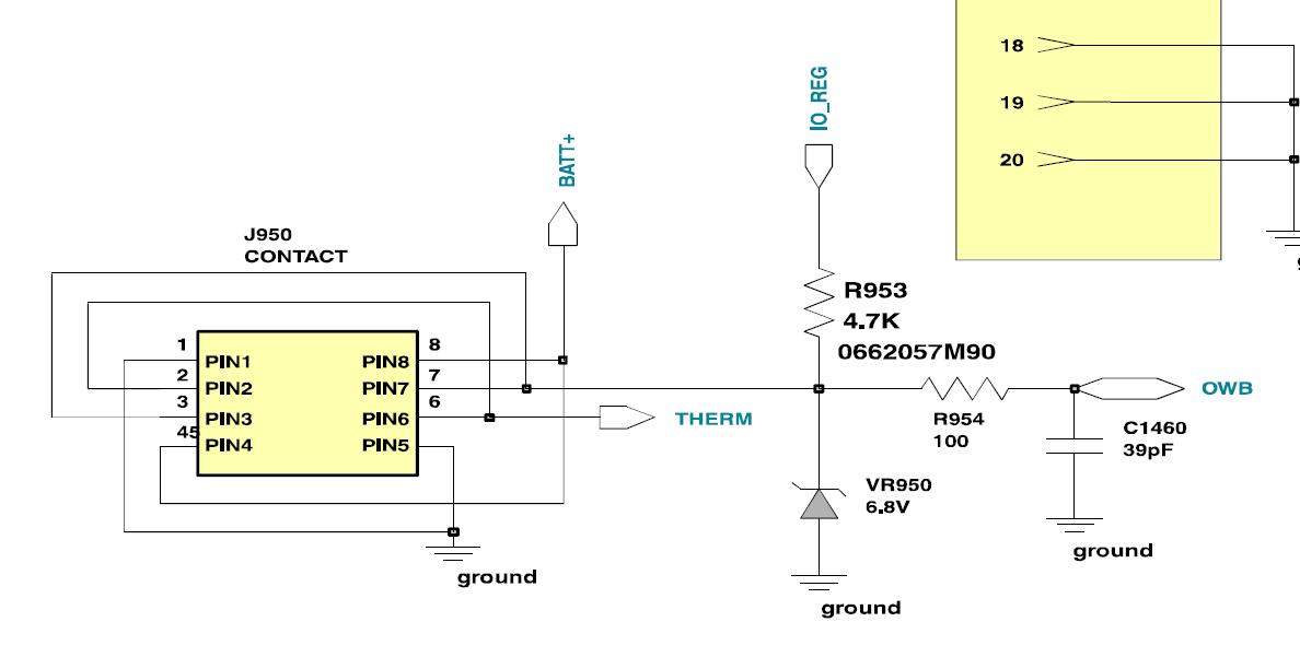

есть аккумы 2 шт на 800мА, хотелось их вобщем поключать к е398 но тут такое дело: подключил +и- на конекторе у мобы включаю пишет вставьте сим карту, что только не делал не удалось его обмануть...
вопрос как можно обмануть эту систему??? схема вот эта.... или иным способом...
nasekomiy
сообщение 10.6.2009, 16:14
Сообщений: 76
Регистрация: 2.8.2007
Пользователь №: 143 268
Модель телефона: (M) E398
motof@n e398,
дело в том что на ешке центральных два контакта отвечают за питание симки
точнее один за симку а другой информация о акб
