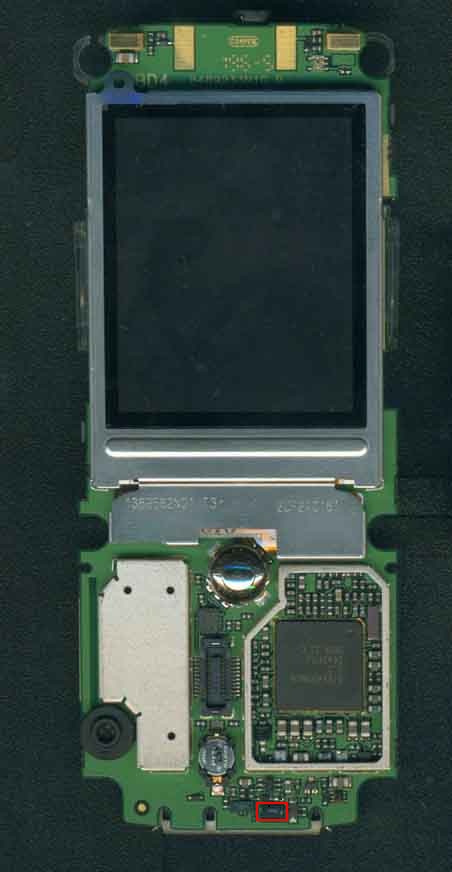

Доброго времени суток.хотел задать вапрос.За что отвечает деталь обведенная красном(фота плахое,лучшего нету),у меня сеть не лович и тел к кампу не канектится.
