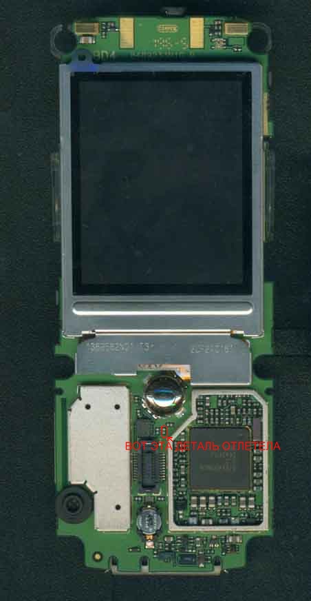

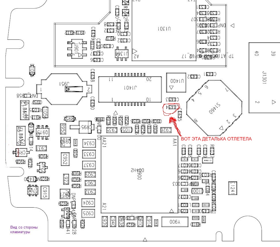

парни у меня такая проблема! скажите за что отвечает вот эта деталь которая на фото она у меня отлетела! помогите и скажите откуда мне ее можно снять и каким паяльником паять на сколько ват? а лучше скажите такая деталь есть на мотороле V3 и скинте фото где эта деталь находится на мотороле V3!!!! помогите плиззз!!!

MORDVIN, это конденсатор емкостью 39 пФ, наверняка на V3 есть такой конденсатор надо смотреть схему. А без него что-то не работает?
парни помогите найти мне схему!!! и на V3 у меня та часть это весь зад где симка и динамк!!!
