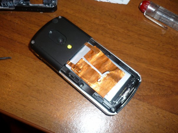

и еще как вам идея внешней антенны такой? просто пдс же заманался подбирать, вот думаю такой вариант проверить))

Внешняя антена конечно здорово, тем более если не будет особо торчать то можно намутить.. А внутренняя прям так слабо ловит?
Добавлено позже (6.2.2010, 1:39):
Мошная антена:) только щас увидел.. Не затрудняет юзать тело?
dwags
сообщение 6.2.2010, 16:28
Сообщений: 33
Регистрация: 1.1.2010
Из: г. Волгоград
Пользователь №: 211 881
Прошивка: dar
с антенной канеш лучше, но батарея садится быстрее, но ловит все равно плохо, похоже от мобилы придется избавляться((
