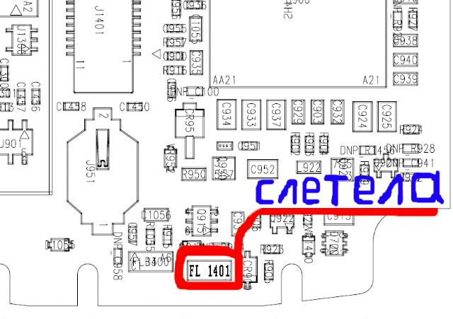

AmaretA
выложи фото своего телефона,а то немного не понятно где и что оторвано
зы. сделать можно всё!

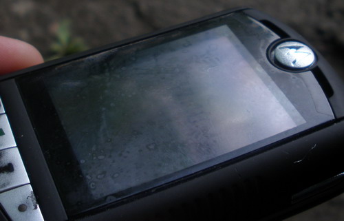

Купил новый корпус для Е1 , снял плёночку, а там вот что Прикрепленное изображение
Чем протирать? Тройняк не помог...

PAROKR_E8,
врат ли чем поможет. может попробуешь стекло махнуть со старого корпуса на этот...
PARANOlK
сообщение 25.5.2010, 13:32
Сообщений: 177
Регистрация: 6.3.2010
Пользователь №: 214 718
Модель телефона: Defy+
Прошивка: CM10
Рейтинг: 106
На старом царапины, думаю это проще восстановить. Наверное это от того что долго под пленкой было.
Сообщение отредактировал PARANOlK - 25.5.2010, 14:19

Гдето на ветке был мануал как затертое стекло отпалировать. Поищи.
PAROKR_E8
сообщение 25.5.2010, 14:10
Сообщений: 154
Регистрация: 26.9.2008
Пользователь №: 182 309
Модель телефона: E8
Прошивка: z-Mod
http://bestmuzon.net/skachat/4730/
Рейтинг: 22
PARANOlK
У тя тоже такое было? А на старом действительно царапины...
RIP
Поищу.
Отполирую и заклею скотчем нафиг. Только бы без бульб получилось!
Сообщение отредактировал PAROKR_E8 - 25.5.2010, 14:12
PARANOlK
сообщение 25.5.2010, 14:43
Сообщений: 177
Прошивка: CM10
Рейтинг: 106
PAROKR_E8
Недавно тоже хотел отполировать свой Е8. Потёрся ужасно. А экранчик там так просто не заменить.
Убираем царапины с пластика, и с экранов телефонов
Белый iPod Nano 4Gb, куплен был почти 2 месяца назад.
За эти 2 месяца ежедневного использования появились царапины... в принципе они появились в самом начале, в первый же день использования, но незначительные и очень маленькие... потом все больше и больше. Не подумайте, что плеер был сильно царапанный. Обращался я с ним бережно, правда носил без чехла, отсюда и царапины. Вот таким он стал:
Потом я случайно услышал о средстве "iCleaner", которое якобы разработано специально для iPod'а и стоит оно 35$...дороговато. Потом перечитал форум Apple и ветку про Nano, нашел интересные статьи, как люди удаляли царапины с помощью обычных полиролей для дисплеев сотовых телефонов, цена которых 5-10$. Самый известный из них был "Displex" , но найти его в магазинах моего города не получилось, да и вообще подобные средства для удаления царапин были найдены всего в 2-х магазинах города!
В итоге я купил полироль для удаления царапин с CD/DVD дисков за 170р. Называется "Disc Repair", написано, что сделано в Германии. Это было лучше, так как у меня уже появлялись мысли попробовать отполировать свой iPod пастой "гоя" или какой-нибудь зубной пастой, слава богу, я этого не сделал.
Вот так, собственно, выглядит упаковка и само "волшебное средство":
Теперь наносим немного средства на пластик:
Потом с помощью кусочка хлопковой ткани (я воспользовался ватой) растираем полироль по поверхности в течение 2-3 минут:
Потом убираем остатки полироля другой тряпочкой, и вуаля! Как новенький.
Атор: Sereg_K
А проще наверно будет так:
подойди в часовую мастерскую может они смогут отполировали
Сообщение отредактировал PARANOlK - 25.5.2010, 14:43

Если интересно сегодня буду плоеровать свой Е8, но сначала попрактикуюсь на старом стекле от Е1. Фотки выложу вечером.
Использовать буду полероль "TEMPO" купил за 18 грн. в автомагазине.
Блин, Е8 фоткает отвратительно, фотки не выложу.
Вообщем мелкие царапины исчезли, а большие остались. Я наждачкой не шкурил, может из-за этого...

Народ, подскажите как надо поставить перемычки если оторвана стекляха FL1401. А то зараза сам по себе перезагружается, не всегда принимает зарядку и юсб соединение.
Добавлено позже (6.6.2010, 23:08):
Народ, подскажите как надо поставить перемычки если оторвана стекляха FL1401. А то зараза сам по себе перезагружается, не всегда принимает зарядку и юсб соединение.Прикрепленное изображение
Сообщение отредактировал Алег - 6.6.2010, 21:49

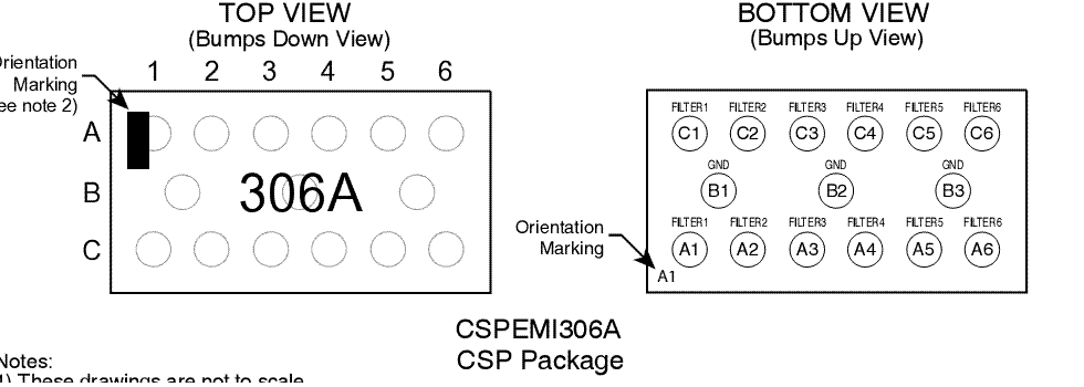

стекляха FL1401
по схеме видим название CSPEMI306
и что нужо закоротить С1-А1 С2-А2 С3-А3 С5-А5 С6-А6
топ - это вид сверху, боттом - вид со стороны выводов
