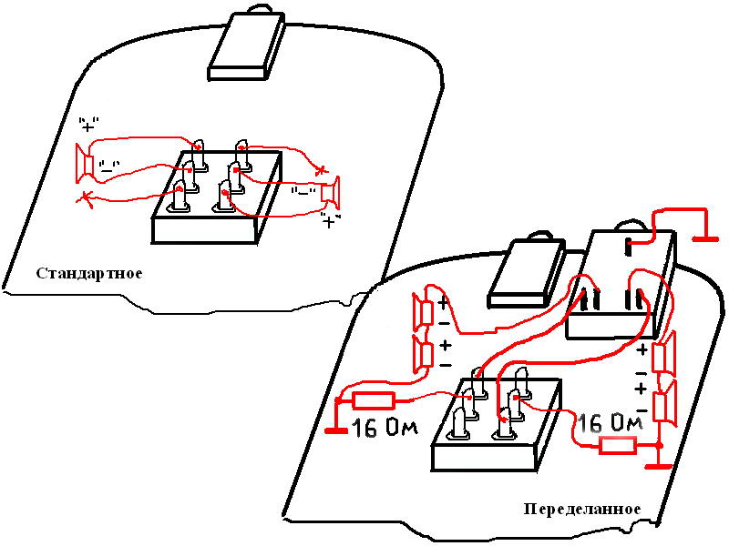

почему? По- моему наличие второго разъема никак недолжно повлиять на громкость?
Разве что если в два сразу втыкнуть то может быть
P/s для чего тогда S-Fire в теме мототюнинг впаивал резистор когда ставил 4 динама и 2-ое гнездо?
Сообщение отредактировал сумрак - 15.2.2011, 18:32
- да именно это я имел ввиду
ссылку на тему можно?? (резистор - чтобы тел. определял, что в него воткнули гарнитуру

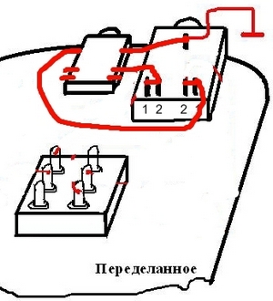

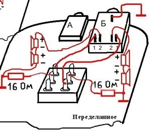

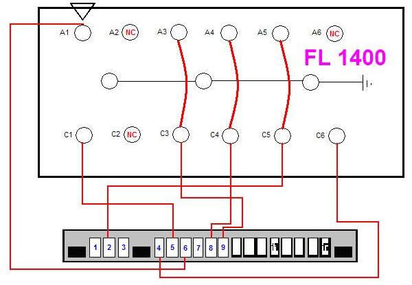

Интересная схема..А ты хочешь, именно 4 вн.динамика подключить? или просто - одновременно две пары наушников слушать?
Считаю, что одновременно слушать 2 пары наушников при таком соединении не получится. Т.к при вставке гарнитуры в стандартный разъём - отключится подача напряжения на внешние динамики, а следовательно и на вторую пару наушников(которые "запаралелены", что видно по схеме на вн., динамики). Хотя могу ошибаться..
Предлагаю своё примитивное решение(одновременно 2пары ушей):
зы И ещё: я долго думал, как при вставке наушников в разъём "Б" будут отключаться внешние динамики?.. И, дошло - примерно следующее:
- когда в разъёме "Б" ничего не вставлено, то контакты "1" и "2" замкнуты(особенность конструкции разъёма "Б") и ток свободно течёт от усилителя к вн. динамикам => музыка только во внешних динамиках.
А если в разъём "Б" вставить что-либо, то "1" и "2" механически размыкаются(особенность конструкции разъёма "Б"), и ток с усилителя доходит только до разъёма "Б" (а дальше - до ушей) => музыка в наушниках "Б"
pps А вот для чего резюк? мне тоже пока не ясно.. Мало того, что, последовательно соединив динамики, мы увеличили в 2раза сопротивление...так ещё и резюком его увеличили..

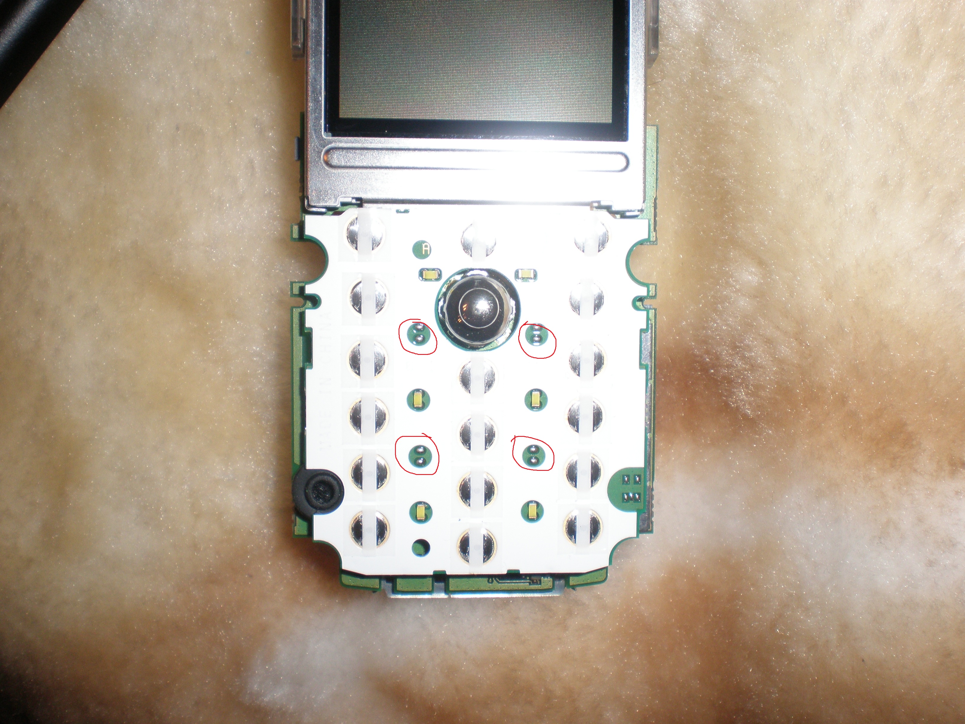

Вообщем суть: я тут как-то отписывался на счет ребутов своей ешки,так вот на днях она типа совсем здохла,так подумал йа,и че-то вызвал у меня подозрение акум! Есть у меня старый,вздутый,совсем почти не держит,думаю дай его попробую,начинает врубатся и тухнет,по тому что при включении клава тусклая я понял что он дохлый,ну я его на зарядку - все норм работает! Тут у меня прям гора с плеч,проблема найдена и она не в девайсе а в акуме! Акуму где-то около года,или чуть меньше,держит хорошо,т.к. девайс особо не юзаю! Проблема с ребутами началась у меня после того как девайс был у друга в пользовании недели 2,за зарядкой ему лень было приехать - заряжал лягушкой,вот она-то наверно и вина проблеме с акумом! Вообщем в акуме контакты отходят,тест "языком" это подтвердил! grin.gif
Так,думаю акум потрашить,хочется сделать его и вид нормальный сохранить,есть ли схема какая с акумом,что там где и как? Чтобы я так осмыслил как и что по-умному сделать! wink.gif
Добавлено позже (16.2.2011, 22:13):
Акум распатрашил,2 контакта отпаены поэтому и ребутило,но нарисовалась еще одна проблема! Я контакты прижимаю,тел включается,но пишет вставьте сим карту и батарейку не показывает,со старым акумом все норм,и симка работает и батарейку кажет! В чем проблема? Ответьте уже кто нить! helpsmilie.gif

Цитата(-MOTOR- @ 16.2.2011, 16:47) *
Полагаю мне сюда!
Посмотри, плотно ли прижимаются средние контакты батареи к контактам на телефоне. Если дело не в этом, то накрылся КП на батарее(маленькая плата на батарейке).
Сообщение отредактировал Angel666 - 16.2.2011, 19:35

Angel666, блин! Отпаян плюс и центральный что ближе к минусу!
Так,их надо поять,пояльника нету,собрал акум,оставлю до выходных! Паять то не опасно?

Паять то не опасно?
если паять умеешь, то нет_)
главное не перегревай саму плату и не бери мощный паяльник
А если у меня оно так и будет не видеть симку и не казать батарейку,то перепаивать плату с другого акб?
возможно всё, это как раз средние контакты и отвечают за это

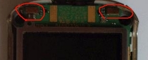

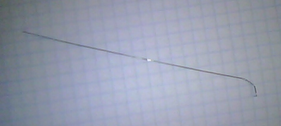

Вечер бообрый, если кому не сложно - выложите фотографию той проволоки ,что по периметру корпуса идет (аля антенна флютуза).

Вот эту??
https://forum.motofan.ru/index.php?act=Attach&type=post&id=226490
Вот:

Да восстанавливаю телефон, решил мамке сделать его, экран там контрастный, думаю удобно будет. Там по сути только плата была и куски пластика(корпус). Корпус и винты заказал, табарейку купил, осталась мелочевка. Вспышка не включается, но еще не разбирался...
А это 2 такие проволочки по разным сторонам идут?? или это одна замкнутая?
две - по разным сторонам.. Прислоняются к ответным контактам(замкнутым) на плате

Ну что,отписываюсь про свой акум,припоял я его вчера,заработал,симку видит только теперь пишет недопустимая батарея,что делать? Паять плату эту маленькую с другого акб? Оно конечно бы можно было бы и новый акум купить,но такой я врядли найду! Я к своему удивлению купил оригинальный акум,вот потому я так и вожусь с ним,держит хорошо!

_YETI_, а зачем тебе ети проводки? У меня и без них нормально работает синезуб, ухудшения сигнала не заметил, далеко и стойко ловит.
-MOTOR-, да скорее всего КП акума надо менять, и посмотри нету ли замыканий контактов зарядки на плате и замыканий на КП акума, если есть такие то устрани и все будет гуд.

А че там и как паять,я так посмотрел и не совсем понял,там к плате идет 2 больших контакта,как и откуда,чего!? Есть схемка какая в помощь?
хм... а какая тут схемка нужна!? там всего два контакта из банки к плате идёт: плюс(+) и минус(-)
а припаять так, как припаяна плата на другом аккуме(вряд ли производители меняли контакты местами, идущие из банки)

Проблема порта зарядки. Хочу припаять 2 провода и вывести наружу, а там сделать разъем нокии. Какие провода надо вывести чтобы заряжалось и работало от зарядки? Пока попробовал те клемы на которые ложится акумулятор, на крайних при включенной зарядке показывает сразу что батарея разряжена и не заряжает. Хоотя если выключить зарядник то батарея возвращается в заряженное состояние. Может не крайние надо брать?
Лучше будет подпаятся к лапкам зарядки телефона со стороны разъёма, а не к контактам куда ложиться аккум, во-первых так безопасней, во-вторых лучше, в третьих будет нормально заряжаться тел wink.gif
Только между "землёй" и "средним контактом" надо будет впаять резюк кОм так на 25(15-50 кОм точно подойдут)

Там сильно все ужасно в том месте, поэтому и паять невозможно да и некуда. Пооторвано все вобщем ужас. Пока заряжается лягушкой, но это не дело. Единственный вариант именно те куда батарея ложится

Ну землю можно припаять даже к экранам, а средний и плюс можно можно с обратной стороны платы, надо глянуть по схеме куда они идут и подпаяться к ним там.
Схемы где-то были на форуме, поиск рулит)

В том и дело что не могу найти по этому вопросу. Так клеммы не подойдут для вешания на них зарядки?
вот это должно помочь)

Перепаял я вчера акум,все работает! Интересная штука,разобрав вздутый акум обнаружил что под ним в пластмассовой коробочке жвойнои слой картона,нафига его положили!? laugh.gif Теперь акум хоть и вздутый,но не такой толстый! smile.gif

Если припаять в пустые места ещё свето-диодов работать будет?
VARVAR93
сообщение 2.3.2011, 12:34
Сообщений: 568
Регистрация: 13.9.2009
Из: Ukraine
Пользователь №: 206 191
Модель телефона: XT912/А1000/A1200e/Е1/...
Прошивка: 20r/14r/TEST 13
Рейтинг: 155
JIeXuH
Стандартные гореть не будут,если припояешь дополнительные.
JIeXuH
сообщение 2.3.2011, 13:14
Сообщений: 223
Регистрация: 25.3.2007
Из: Донецк
Пользователь №: 128 387
Прошивка: AGENT 1.1/49r
Рейтинг: 37
там какое то Специальна цепь стоит?
