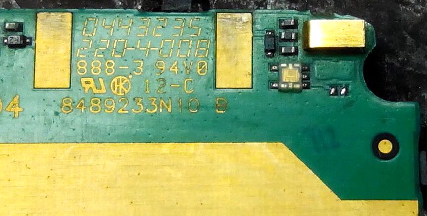

Уважаемые знатоки "железа" Ешки, подскажите, что за прозрачная деталь с пятью ногами стоит на лицевой стороне платы выше дисплея с правой стороны? Похоже на фотоэлемент, да и упоминалось вроде что есть датчик освещённости, хоть и незадействованный. Но ведь не зря же его припаяли...
Просто у восстановленного мной Е398 слегка маловата яркость подсветки дисплея и кнопок, и немного поджаренная феном при пайке эта деталь - вот и хочется выяснить, что это такое и за что отвечает? uzhas2.gif
Сообщение отредактировал iNew - 17.2.2015, 22:44
alexmorph
сообщение 18.2.2015, 6:43
Сообщений: 425
Регистрация: 21.8.2013
Из: СПб
Пользователь №: 243 419
Рейтинг: 183
Может дело в микрухе u960 (это возле смарт клавиши на схеме телефона).
Так же можно валить на дроссель подсветки, хотя я лечил просто протиранием спиртом во-втором случае.
И да, это вроде фотоэлемент если память не изменяет, его лучше протирать при неадекватной работе Фанлайта или на монстровских прошивках.
Сообщение отредактировал alexmorph - 18.2.2015, 6:56

Смарт клавиша - это кнопка посередине левого торца тел., которой на первых прошивках вызывался голосовой набор?

Проблема как у вас + решение.

Спасибо за ссылку, поковыряем на днях. Изначально на этом тел. подсветка вообще не горела, ни дисплея ни кнопок, изображение было. Нашли перегнившую дорожку под экраном - после пропайки заработало. Вроде яркость свечения достаточная, но в сравнении с другим Е398 на аналогичной прошивке немного меньше, как если в меню регулировки яркости дисплея убавить на одно деление. Возможно просто версия железа такая. Дисплей и клаву цеплял другие - аналогично. Ничего не греется, аккум держит нормально.
Благодарю за совет!

Если дорожка перегнила, то 90% что дело в окислах, просто старость.
Дело тогда либо в U960 или соседнем диоде.
Фото элемент ни причём, помогла бы протирка спиртом.

А что за смарт-кнопка? Если это джойстик - то микруху ниже него (и выше разъёма для клавиатуры) уже поменяли, а плату я сразу спиртом всю отмыл. Хотя старость и остатки окислов никто не отменял - тут Вы правы...

* Уважаемые знатоки "железа" Ешки, подскажите, что за прозрачная деталь с пятью ногами стоит на лицевой стороне платы выше дисплея с правой стороны? Похоже на фотоэлемент, да и упоминалось вроде что есть датчик освещённости, хоть и незадействованный. Но ведь не зря же его припаяли...
правильно, это датчик освещенности!
вот только он регулирует включение/выключение одной подсветки клавиатуры и всё wink.gif
Сообщение отредактировал Igorek91 - 18.2.2015, 19:51
сообщение 18.2.2015, 21:02
Сообщений: 3 143
Цитата(iNew @ Вчера, 4:04)
* Похоже на фотоэлемент, да и упоминалось вроде что есть датчик освещённости, хоть и незадействованный. Но ведь не зря же его припаяли...
Всё он задействованный.
Идёшь со светящейся подсветкой в освещённое помещение, нажимаешь любую клавишу - подсветка гаснет.
Идёшь с выключенной подсветкой в тёмную комнату, нажимаешь любую клавишу - подсветка загорается.
И точно, проверил - работает! Не знал...как говорится - век живи, век учись... В темноте клавиатура светится при нажатии, а когда посветил фонариком в отверстие правее разговорного динамика и нажал кнопку - погасла. Некая экономия батарейки налицо... значит не зря припаяли smile.gif
Обязательно заменю свой подпорченный фотоэлемент на хороший, благо донорских плат штук пять.
EXL: Я раньше думал что мне телефон с "глючной" подсветкой продали. Потом стали искать закономерность и нашёл.
Вообще такая фишка на множестве P2K-телефонах имеется, на С380 точно smile.gif

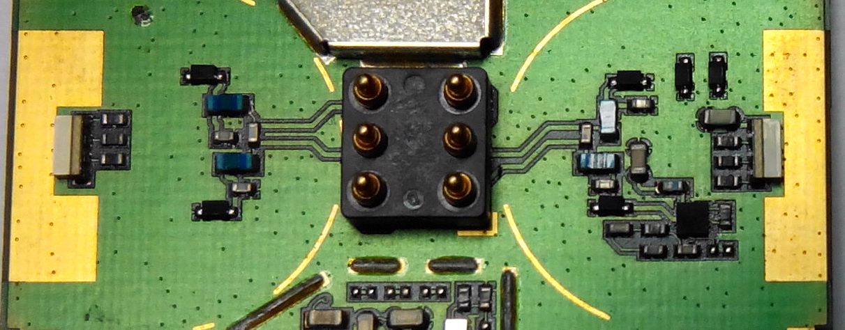

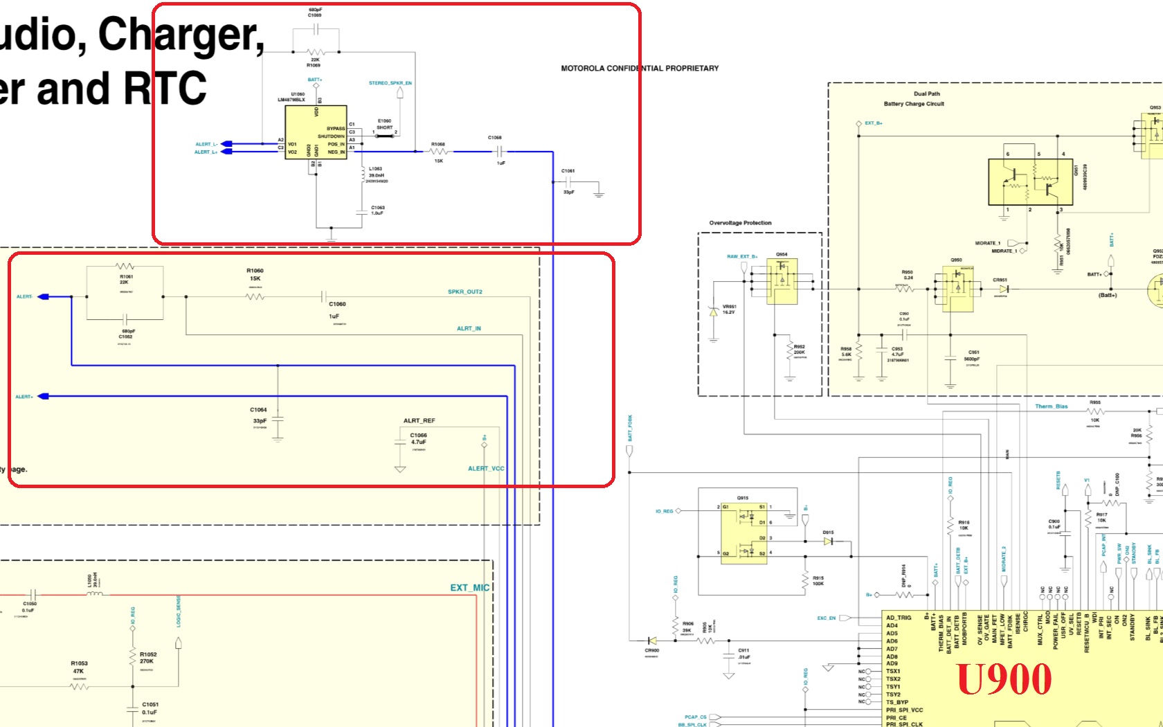

схема усилителей динамиков - мостиковая с цепью обратной связи
вот только на одном димамике усилитель с фильтрами расположен открыто рядом с контаками, а вот усилитель другого встроен в микруху U900, а возле контактов чисто обвязка фильтров.
обвел красным схемы подключения обеих динамиков(качество не оч, но понятно где расположены и можно найти на большой схеме)

Судя по тому, что тише играет в правом ухе (лицом к дисплею) - это канал с усилителем в микрухе U900 (на фото слева). Скорее даже не тише, а воспроизводит меньше верхних частот. Сам звук чистый, без искажений. Поэтому вероятно дело в фильтрах/обвязке.
А судя по аналогичному малозаметному провалу по верхам правого канала у двух телефонов - возможно это даже заводская недоработка отдельных партий.
Кажется даже у моего Е398, купленного в 2006 новым в Евросети, тоже замечал разницу в громкости каналов, и тоже был громче именно левый. Ведь не HI-FI аппаратура, и контроль на выходе не такой жёсткий.
(На фото плата донора)

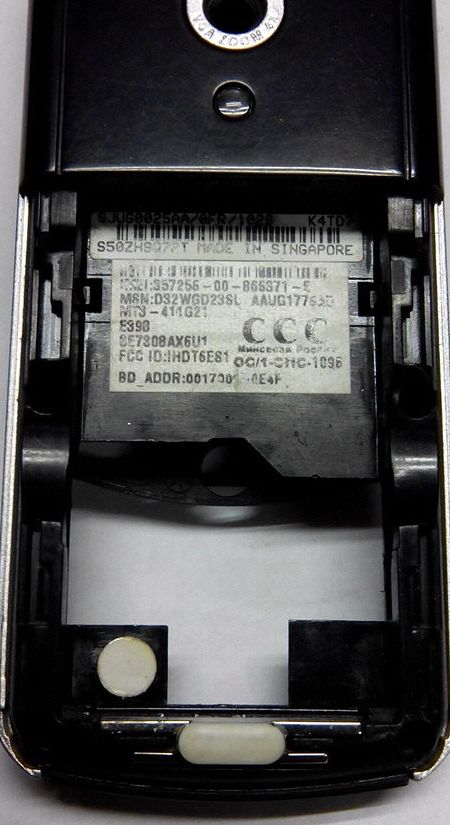

Народ, подскажите плиз, у E398 под клавиатурой есть батарейка маленькая, видимо для часов, у меня она как-то потерялась в ремонтах, можете подсказать обозначение, какая она там? Не смог нагуглить.
Moto~Demon
сообщение 2.5.2015, 12:42
Indestructible
Пользователь №: 95 320
Модель телефона:
Рейтинг: 491.5
Цитата(Retif @ Сегодня, 14:29)
* можете подсказать обозначение, какая она там?
Motorola Part Number
6087603L01 RTC Battery
Sanyo Semiconductor Corp.
Retif
сообщение 2.5.2015, 14:01
Регистрация: 1.10.2005
Из: Орел-Москва
Пользователь №: 53 219
Прошивка: E1_Blue_S_Lite_42R
Э-э, гм... А из более-менее стандартных туда ничего не подойдет?
Moto~Demon
сообщение 2.5.2015, 14:05
Indestructible
Модель телефона:
Рейтинг: 491.5
Фото
Но все-таки почему не попробовать заказать? Сущие копейки. Отсюда, например.
Сообщение отредактировал Moto~Demon - 2.5.2015, 14:08

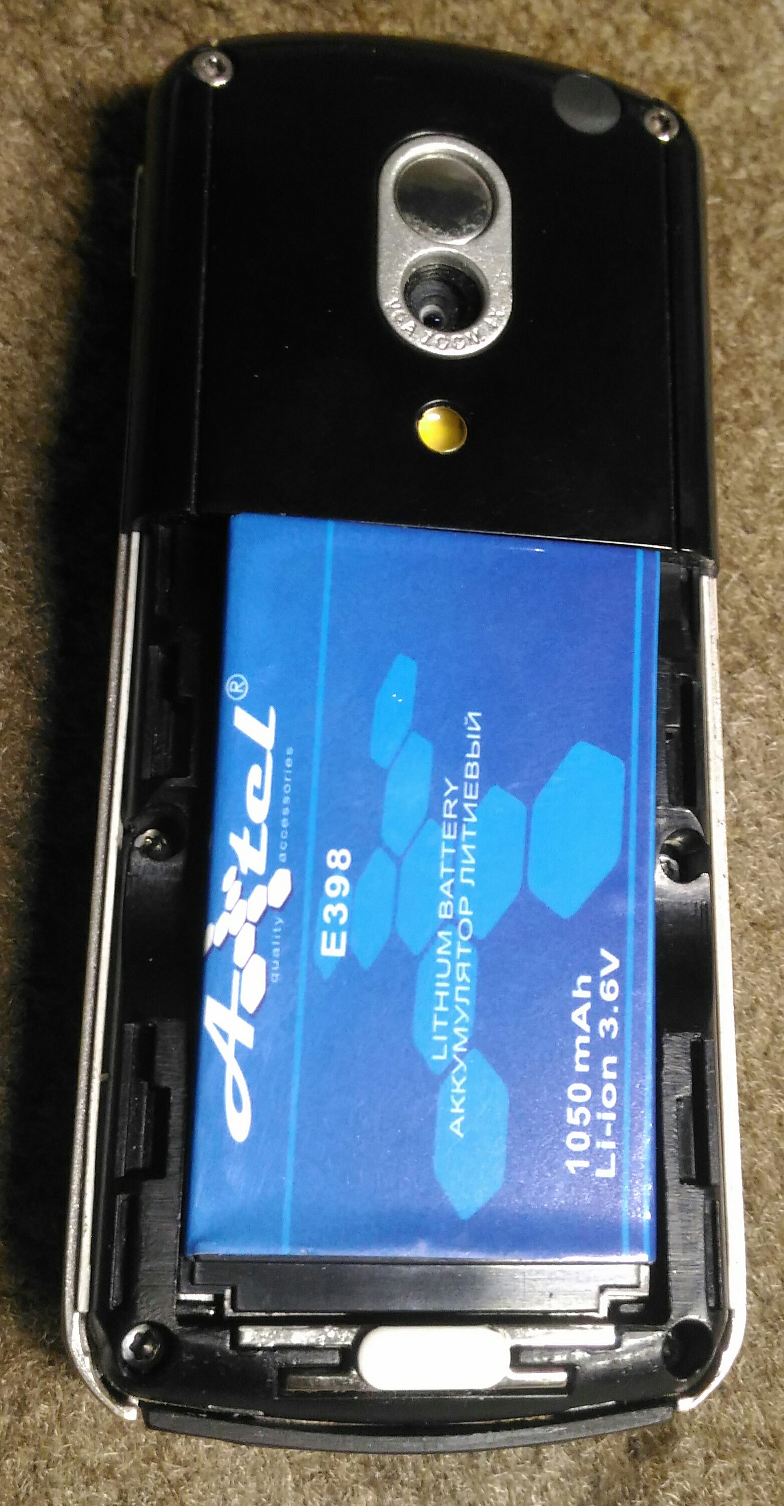

Всем привет. Отдал ребёнку свою Е398, а аккумулятор устал... Новый на али стоит дороговато (480 руб минимум), есть идея вскрыть и перепаять банку 603048 (176 руб минимум). НО! банка литий-полимер, и со встроенной платой защиты. Кто-нибудь пробовал подобное? Интересует как состыковать родную защиту аккумулятора и плату от аккумултора моторолы. Пока думаю напаять моторолу поверх родной платы.
iNew
сообщение 23.7.2019, 17:50
Сообщений: 162
Регистрация: 16.9.2013
Пользователь №: 243 787
Модель телефона: ... и Е398
Рейтинг: 79
Зачем огород городить? Да и небезопасно может быть...
Вот такой лучше взять https://mobiround.ru/catalog/podbor/d/57/i/4263/c/1628/
Я купил пару - ёмкость через юсб тестер показало 1080 mah, да и по времени работы не хуже акб от Крафтманн.
