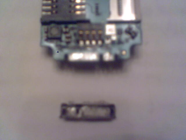

Пэца помогите blink.gif Мне приходится менять зарядное каждый месяц, а когда куплю то нужно тело ложить на стол и прижимать штекер чем-нибудь тяжелым. Подкиньте какую-нибудь идейку, чтоб навсегда завязать с этим. cry2.gif censored.gif

Цитата(_S_p_1_d_e_r_ @ Четверг, 11 Января 2007, 23:53)
Пэца помогите  Мне приходится менять зарядное каждый месяц, а когда куплю то нужно тело ложить на стол и прижимать штекер чем-нибудь тяжелым. Подкиньте какую-нибудь идейку, чтоб навсегда завязать с этим.
1. Попробуй почистеть контакты, в разъёме для зарядника.
2. Разбери тел и посмотри, возможно гнездо для зарядки оторвонное.
а еще попробуй почисть контакты простым карандошем но лудше перепоять разъем на новый это не так уж дорого

Прошивка: R541_G_11.52.14R_F6
Подскажите пожалуйста.
Вылетел разем для зарядки & usb/
Насколко возможно установить его на место в домашних условиях?
Mainner
сообщение 14.1.2007, 17:46
Сообщений: 28
Регистрация: 1.10.2006
Пользователь №: 101 390
Модель телефона: SE Z530i
нужна дорогостоящая паяльная система или тоненький паяльник
без прямых ручек даже не cуйся
50/50 что ничего не спалиш ... если нет нималейшего опыта в этом деле )))
Можно не парицца и припаять только нужные контакты. А вообще главное плассмаску не поплавить, а там руки справяцца.
