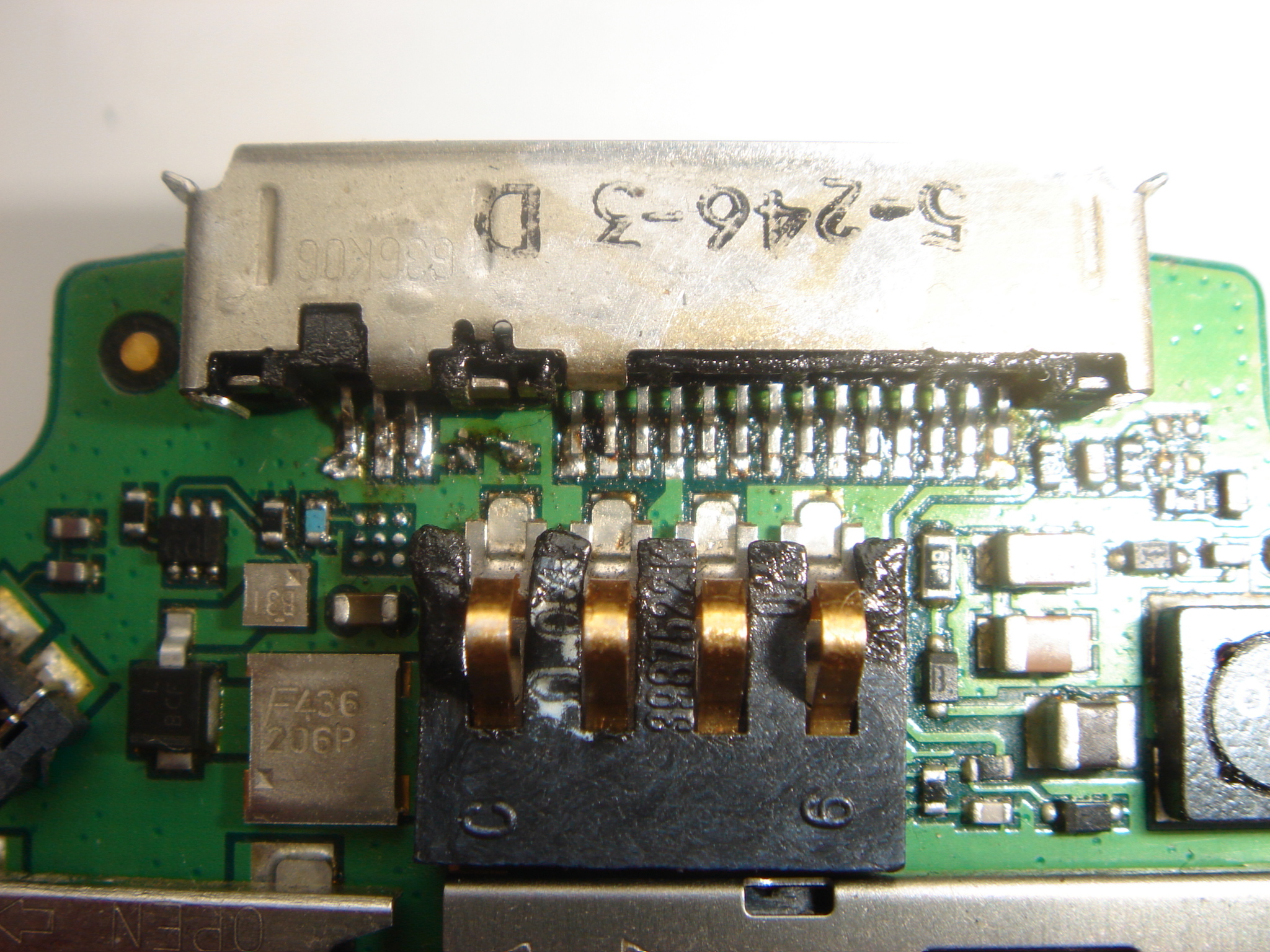

Помогите..Вот в чём дело!У меня неконтакт с зарядником и usb-ишником ... Вкл. зарядник в тел. а он не заряжается,если только сильно давить на зарядник,то он как то ещё заряжается...но иногда и так не катит!И такая же проблемка с usb...
Ещё пробовал заряжать у друга,у него зарядник новый,только купил,но изменений нет!Проблема в теле.!И ещё чувствуется что разьём в теле. расшатался!Прям usb изарядник в теле. болтаются,как хотят! :)
Как можно исправить??? off_topic;

Fant14,
Бери иголку и царапай контакты. Все станет ок. у меня было точно так же.

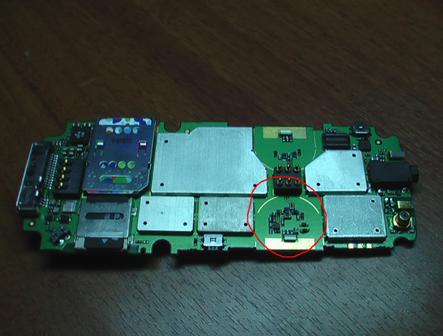

Всем привет. Подскажите пожалуйста кто может. Как должна распологаться надпись на второй микросхеме (или как там она называется) на второй фотке? На первой микросхеме она вверх ногами, написано на них "F2". Прилагаю две фотки, на первой общая, на второй в увеличенном виде. И ещё вопрос, какое напряжение подается на эти микрухи?
P.S. Создавал я эту тему, а её удалили и я даже не знаю почему :(, пришлось сюда писать, хорошо что в начале в блокноте написано было и осталось. Модераторы, скажите пожалуйста за что тему то удалили, название и описание вроде было нормальное.
Увеличенная фотка
Увеличенная фотка
Это защитный диод, если ты его оторвал, ничего страшного, можешь не лепить обратно. А что вообще случилось?

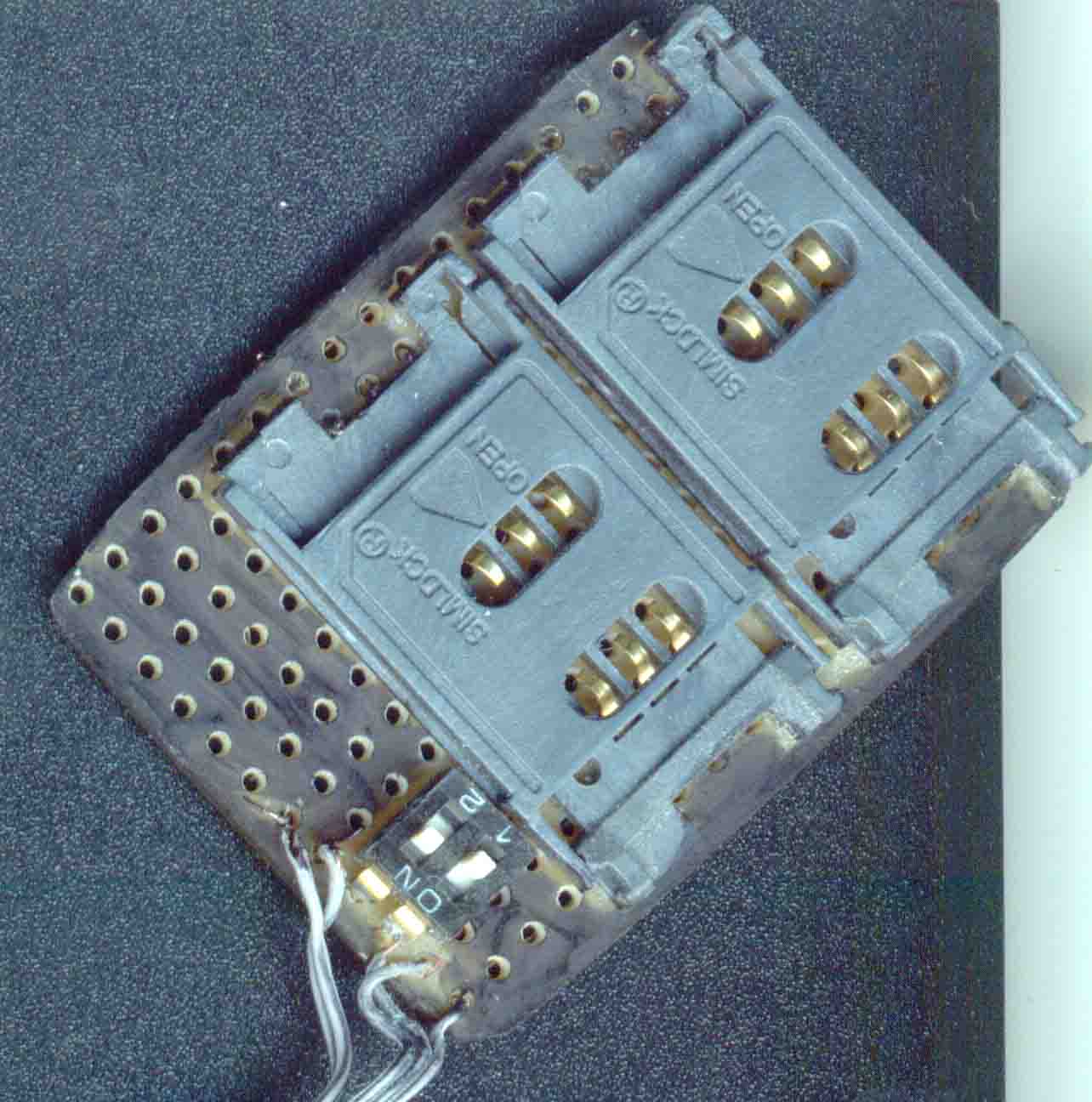

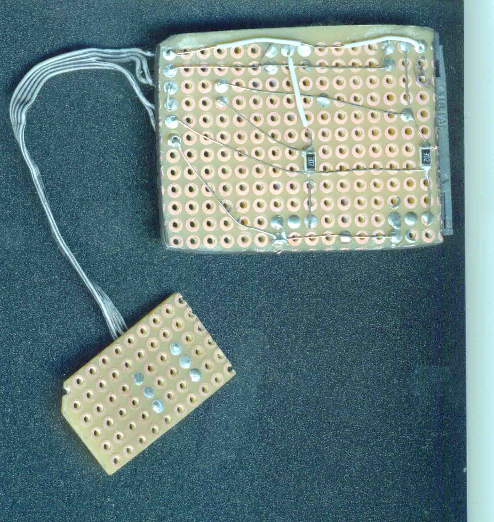

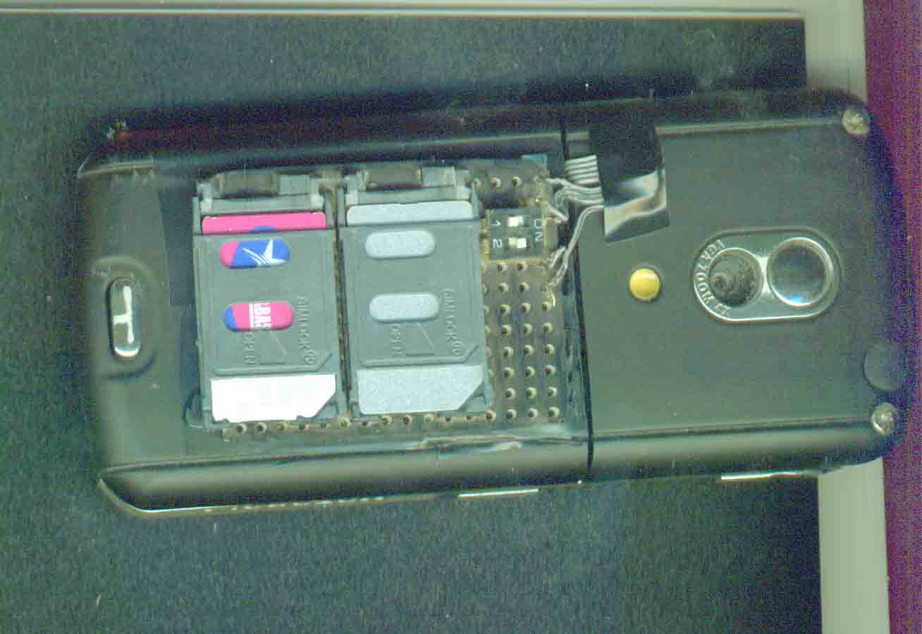

fixxoff, у меня тоже отломилась эта железка... Сейчас просто подкладываею вторую симку - все в ажуре.
Даже быстрее м удобнее симки теперь переставлять. :)

Короч, оч нужна помощь......у меня мой мотор перестал заряжаться, до этого были проблемы с кантактом, но в определенных положениях штекера заряжался! А сейчас вообще не хочет......я подумал пипец кантактам нателефоне, т.к я их по глупости иголкой чистил unsure.gif , ну это ладно я снес в местный СЦ там мне его поменяли, а тел как не заряжался, так и не заряжается...че делать я уж и не знаюю
да! вот у меня еще вопрос...я тут почитал про зарядку моба, где эта стекляха возле разьема ????
Надеюсь на ващу помощь. т.к без моба не могу, да еще и экзамен по Политологи на носу, а ява шпоры закачивать некуда! :(
Вообщем! Помогите!
Также прикладываю фоты с перепаенным кантактами, на чуть подпаленую пластмасу необращайте внимания!

А на премую не пробывал сделать? не помню но это где-то опсуждалось,воспользуйся поиском.

смысле на прямую????????
Стандартный кабель напрямую с аккумом.
Есть ещё специальный зарядник для батарей.
