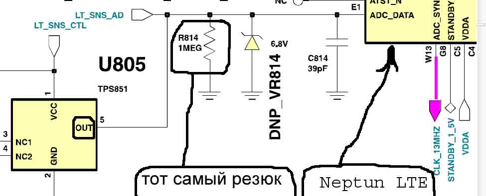

И все таки тот резистор я не советую заменять перемычкой - посмотри приложенную схему.
Там если его перемкнуть вывод OUT микросборки U805 будет заземлен. (Значит что и ее можно выбросить?) И вместе с ним и вывод Neptun LTE.
Прикрепленное изображениеСхема[/attachmentid]

Согласен. Просто у меня не такая схема. Можешь выложить свою плиз? А то у меня только основные чипы и сборки намалеваны.

EmiteR, эту схему я тебе предлагал на 58 странице.
Значит смотри, что я заметил:
Микросборка U805 - сенсор подсветки клавиатуры. Она реагирует на свет и отключает подсветку при ярком освещении. А резистор R814 является нагрузкой этого сенсора.
Хочу попросить чтобы ты (или кто другой) как можно точнее измерил сопротивление R814. (выпаяв из схемы biggrin.gif )
А то на моем E398 подсветка клавы пашет всегда. И с E1 друга вчера такую же фигню сделал. biggrin.gif

-=M@STER=-, точное измерение показало, что резистор = 101,24к. Соответственно, это резистор на 100к с разбросом +-2% (может больше, но лучше +-2% или +-1%).
Сегодня попробвал его закоротить. Эффект получился неожиданным. Сенсор не реагировал на свет/тень и постоянно включал подсветку клавы + нептун сильно грелся и входил в частый ребут. Если R = бесконечность (при выпаянном), подсветка клавы не включалась. Поставил 1м - подсветка гасла после 5 сек и не включалась до близжайшего вкл/выкл. При вариации сопротивления до 330к подсветка хуже реагировала на тень. При вариации до 22к подсветка очень редко включалась.
ЗЫ у меня номера страниц по-другому считаются, не мог бы ты скинуть схему сюда?

Вот держи
Схема Е398 - 3,9 МВ
Да чуть не забыл. А у тебя из обвязки этого сенсора на плате все установлено?
У меня около него нет какой-то детальки. Судя по схеме - резистор R815 - 10кОм.
PS спасибо за информацию, завтра буду искать 100 кОм на плате убитого Siemens C35 и паять.
