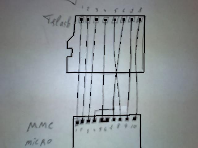

EGYAR
сообщение 9.5.2007, 4:02
Сообщений: 15
Регистрация: 25.4.2006
Пользователь №: 80 423
Модель телефона: E 398
Прошивка: VISTA 70r
У МЯ ВОПРОС ТАКОЙ КТО НИТЬ ЗНАЕТ КАК ПЕРЕПАЯТЬ КОНТАКТЫ НА КАРТЕ ПАМЯТИ "mmc" ЧТОБ ОНА ПОД 398 ю подошлаЕСЛИ МОНО С РИСУНКОМ ПЛИЗЗ
Предупреждение более 95-ти процентов заглавных букв!

EGYAR,
Такое сделать нельзя. Переделывали Е398 под мини-SD. А ММС имеет совсем другие параметры. Перепайкой концов тут не поможешь.

Добавлено позже (9.5.2007, 21:33):
Alex133, возможно я ошибаюсь, но ММС = RS MMC = SD = mini SD = micro SD. Протокол передачи данных у них одинаковый, отличаются только формами.
Потому мне кажется, что перепаять можно. Но только перепаять ради эксперимента, потому что ММС нельзя нигде всунуть в телефоне, под крышку аккумулятора она не влезет, в корпусе тоже нет места.

Я не изучал этот вопрос. Может и так. Я воспользовался ответом, который тут уже был раньше.

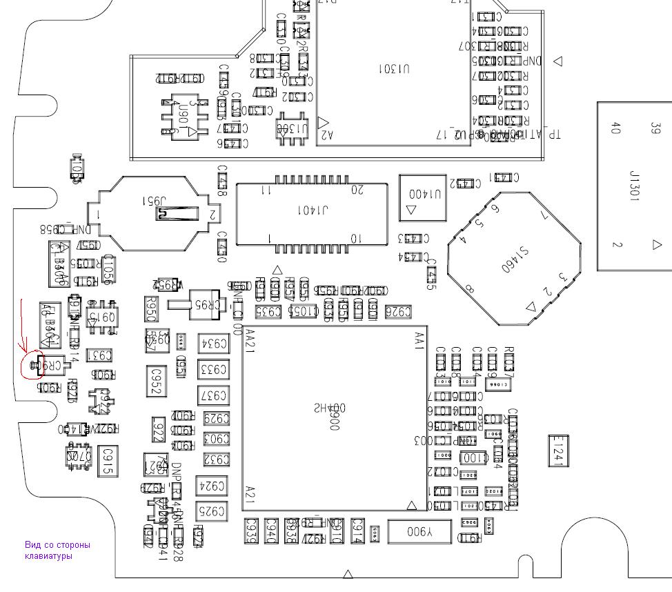

WarriorBlack
сообщение 10.5.2007, 6:49
Регистрация: 27.4.2006
Пользователь №: 80 734
Модель телефона: C650
Проблемка появилась.
С телефоном E398
Комп не видит телефона.
Шлейф в норме порт тоже. на плату сигнал уходит.
Но комп не видит ни флэш ни модем.
Телефон работает нормально.
Единственное что нашел это "недостаток одной детали"
Под симкой нет конденсатора с1350 по схеме.
В чем может быть косяк.
Добавлено позже (10.5.2007, 13:51):
вот фото где нет детальки
Добавлено позже (10.5.2007, 13:52):
Добавлено позже (10.5.2007, 13:54):
вот оно
Добавлено позже (10.5.2007, 14:00):
Добавлено позже (10.5.2007, 14:01):
Помогите, кто чем может. :-))
Нужно подключить к компу.
Сообщение отредактировал WarriorBlack - 10.5.2007, 6:50
EmiteR
сообщение 10.5.2007, 9:51
Сообщений: 74
Регистрация: 19.2.2007
Из: Киев
Пользователь №: 123 215
Модель телефона: Moto E398 + SE K790
Прошивка: R373...6FR + R1KG001
Рейтинг: 13
Первое, вывесь нормально фото!
Второе: как ведет себя тело при подключении кабеля? Есть звуковой сигнал? Подсветка загорается? Как ведет себя комп? Что выдает: "неопознанное устройство" или ничего?
Первое, что приходит в голову, если тело и комп не подают никаких признаков подключения - нет земли или +5В юсб на нептуне. Возможно и кондер. Вывесь фото. Я разберу свой и посторю, есть ли у меня этот кондер.
EGYAR
сообщение 10.5.2007, 17:45
Сообщений: 15
Прошивка: VISTA 70r
ДОБРОГО ВРЕМЕНИ СУТОК ВАМ
У мя есть такой вопрос в радио електронике я не совсем разбираюсь восновном занимаюсь монтажем деталей кто нить мне может сказать я правильно распиновку сделал из ММС => T flаsh
или кто хоть ето делал а то у мя есть карточка ммс на 512 валяется без дела А ПОЮЗАТЬ ТЕЛО С НЕЙ ОХОТО а вот если я чёто с распиновкой напутаю то могу чё нить спалить А КАРТУ ТЕРЯТЬ НЕ ОХОТО

Цитата(EGYAR @ 14.5.2007, 23:04) *
НУ хоть кто нить знает отзовитесь плизз shout.gif shout.gif shout.gif shout.gif
MMC это совершенно другой формат. Переходник без сложной электроники не сделать точно.
Только SD -> T flash и mini SD -> T flash

Свирепый Хомяк, плата у мотора многослойная и то, куда ты припаял, - это контакт клокера через резисторную сборку от нептуна... (: У меня тоже была такая ошибка. Выложи плиз еще раз, если не сложно, монтажную схему (ТОЛЬКО ЕЕ, НИЧЕГО БОЛЬШЕ!!!!!!!!!!!!!) со стороны клавы, я тебе покажу куда паять. А насчет миниЮСБ - молодец, продолжай и доведи до конца! wink.gif
Насчет помощи в прозвонке. Прозвони по плате, куда идут 4-й, 5-й и 6-й контакты от разъема, где их еще можно "встретить" smile.gif Тобишь, где мне найти д+, д- и 5+ от юсб. Если не сложно, пожалуйста! С меня плюсы и пиво! smile.gif
-=M@STER=-, дык тебе и не нужен планарный 3-х контактный, у них разводка не такая, все равно бы не работал. Бери тот, что для впайки, на плату ноги припаяешь от земли - будет держаться, а остальные контакты паяй проводками. Я так себе 3,5 припаивал.
hagen3d, однозначно паять новый разъем.
Добавлено позже (15.5.2007, 20:09):
Свирепый Хомяк, вот, держи рисунок, куда припаивать центральный контакт зарядника.
Сообщение отредактировал EmiteR - 15.5.2007, 17:14
Псиб что ответил ,но я думааю почему моно поставить sd а вот micro mmc нельзя вед ммс-ха в адаптере также читиается как sd-ха а адаптере нчё кроме соединительных дорожек нет ни чипа ничё вообще а адаптер под sd-ху по форме сделан
Сообщение отредактировал EGYAR - 15.5.2007, 18:41
