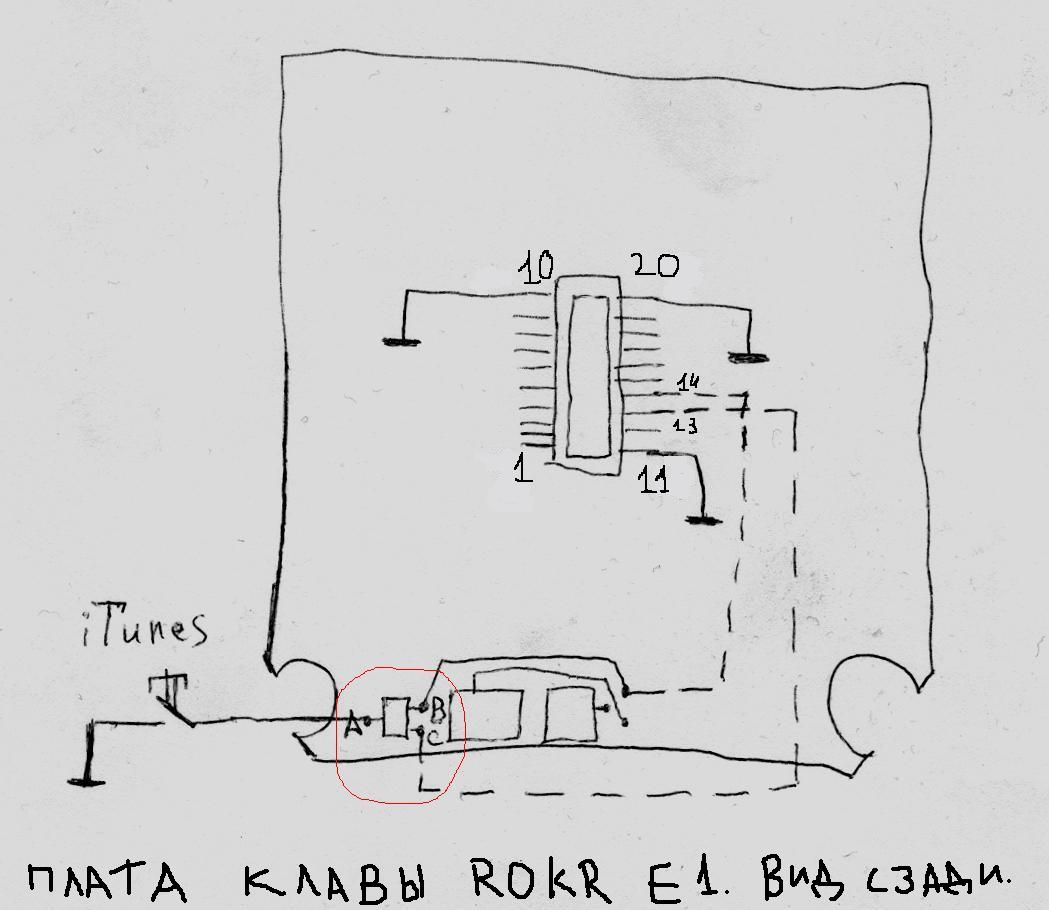

Суть в том, что на плате РОКРа есть дополнительный транзистор, подключенный напрямую к разъему платы клавиатуры. Именно между его базой и землей повешенна кнопка тюнса. Ниже приведена схема.
Транзистор p-n-p. Токо вот где эмитер, а где коллектор - не знаю... smile.gif Ну, сейчас найдем! smile.gif

Свершилось!!!!!!!!!!!! Кнопка, описанная мной в 549 посте, заработала!!!!!!!!!!!!!!!!! Транзистор - любой п-н-п, у меня КТ3107. Эмиттером в 14 контакт, коллектором в 13. Теперь буду думать, как в корпус запихнуть... smile.gif

EmiteR, я вернулся наконец-то... Принес фотку печатной платы!!! Со стороны клавы как ты и просил!!! smile.gif Напомню что отвалилась 2-я дорожка!!! Вот!!! Заранее спасиба!!! smile.gif

Свирепый Хомяк, я уже написал вот здесь, куда надо припаивать 2-й контакт, чтоб нормально работал smile.gif Железо ©
