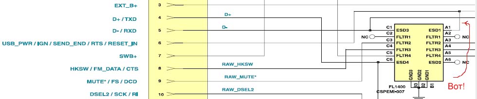

Тут тебе не повезло она идет прямиком под контролер питания
Ни фига, она идет сначала на FL1400, а куда потом - х/з. Не нашел ответного коннектора на схеме (USB_PWR)
Смотри:
Сообщение отредактировал -=M@STER=- - 21.5.2007, 15:28

Здрасте! У меня такая проблема: прошивал тело и во время прошивки отрубилось usb, тело умерло хотел как обычно коротить 3и4 контакты всё нормально вошло во флеш режим но не подрубается к компу. Посже обнаружил что оторван 5й контакт где втыкается usb. Возможно с ним что-то сделать дома. Или в сц нужно нести. Помогите.

Во первых коротиться 4и5 контакт, а насчёт оторванного контакта врятли самому это сделать, это дело тонкое.

Сдесь уже обсуждалось пару раз, где еще на плате можно встретить 4-й и 5-й контакты от юсб. Поищи по темке. Кажется на предидущей странице
