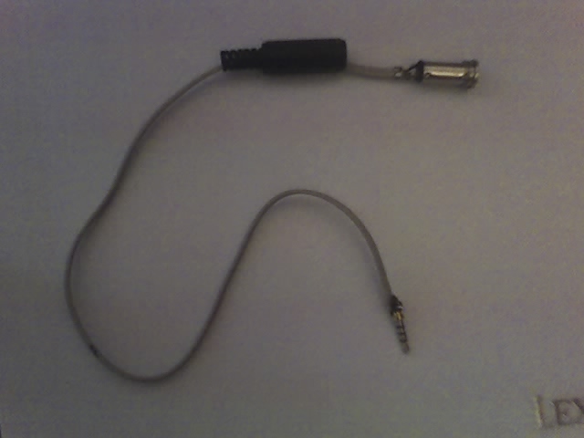

YAD13
сообщение 31.8.2007, 8:12
Регистрация: 17.6.2006
Пользователь №: 88 144
Модель телефона: ROKR E1
Прошивка: SYMBA 1.4 70R
Igor 06 спс за схему smile.gif Я вот спаял переходник на стандартные уши... И пришлось у штекера убрать весь пластик потумчто провод там был переломан, а теперь кагда занова перепаял думаю чем его красиво заделать, чтоб припаяные провода не поотпадали??? Изолентой както не то))) некрасиво да я думаю и непоможет она провода вовремя нашения в кармане отпадут...
Вот фото переходника Прикрепленное изображение
Для тех кто незнает, как я понял, самый нижний контакт в штекере это микрофон или еще что оно нам ненадо, следующий, чуть выше, это либо правый либо левый канал(допустим правый), после него идет допустим(левый), а самый верхний это общий.
Сообщение отредактировал YAD13 - 31.8.2007, 8:22
