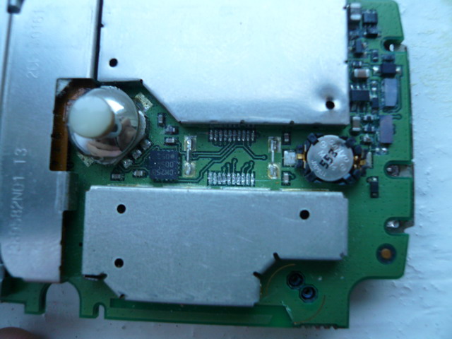

Купил е398 на запчасти, прошивка была рабочая. Подключаю к зарядке не реагирует . У него оторвана плата клавиатуры. Можно ли его починить?
Вот фото:
