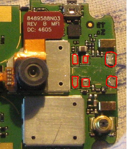

Уважаемые наши железячники!
Скажите мне пожалуйста что за деталь у меня выделенна на фото и подскажите можно ли что то сделать в домашних условиях если это на плате отсутствует?
[off]проблема в том что теперь зарядка не проходит... [/off]
вот что должно быть Прикрепленное изображение а вот что имеем Прикрепленное изображение
Сообщение отредактировал К†улху - 3.11.2007, 14:27

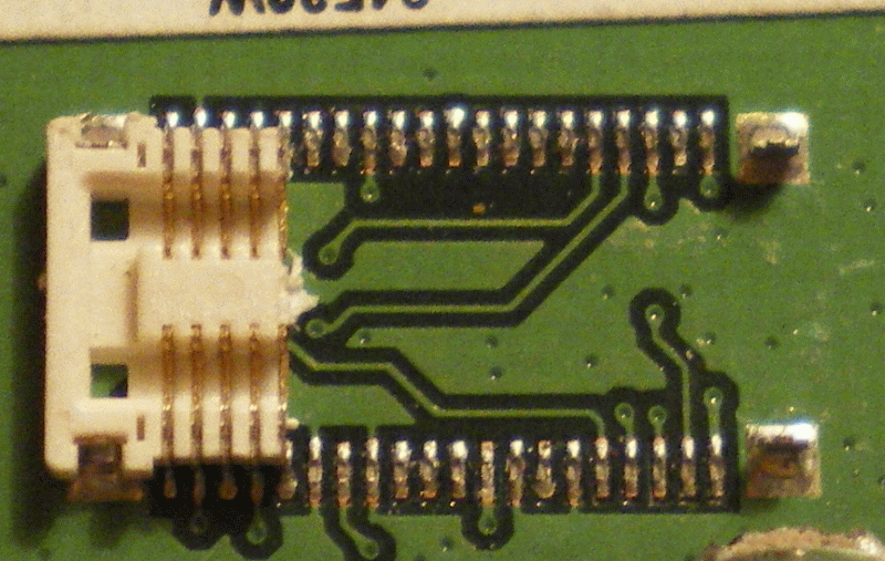

Igor 06, Проверил все на месте... на одном уровне...
Я нашёл проблему. Но это полный трандец. Оказалось что разъём клавы был треснутый(пластиковая эта штука) после того как отключал дисплей одна половина отвалилась ) и вот результат Прикрепленное изображение вопрос - возможно это дело востановить или тело на свалку?

Igor 06
сообщение 5.11.2007, 22:00
Хирург-железячник
Сообщений: 1 133
Регистрация: 20.3.2006
Из: Беларусь
Пользователь №: 75 018
Рейтинг: 778
замена на другой конектор поможет тебе . это реально осуществить

Igor 06,
А где бы новый конектор достать? просто есть друг у которого пояльная станция и есть опыт пайки... но я незнаю где конектор достать. И уверен что если попросить в СЦ делать это они заломят большую цену, т.к. за земену дисплея просят 1800.
Igor 06
сообщение 6.11.2007, 22:13
Хирург-железячник
Сообщений: 1 133
Из: Беларусь
Рейтинг: 778
такие конекторы берутся с доноров тоесть с ломаных телефонов в продаже их нет

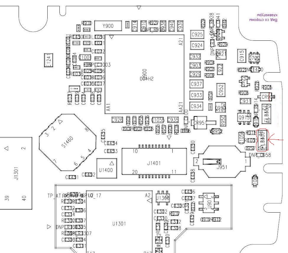

Прошивка: mpx+motowalkman
ну челы,какие куда (гнездо гарнитуры),не пойму на схеме
Добавлено позже (8.11.2007, 16:56):
вот рис:где чё?Прикрепленное изображение Прикрепленное изображение Прикрепленное изображение
