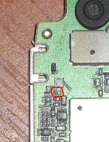

Цитата(alesha @ Сегодня, 0:06)
У меня греется тело в раёне клавиатури при етом зарядка невозможна батарея гарячая тк как микросхема правая над клавиатурой всю нижнюю часть греет в том числе и акамулятор.
Скорее всего дело в контролере питания, видимо он у тебя накрылся.

alesha,
Цитата(alesha @ Сегодня, 19:24)
BackgaMan Где он находится ?
здравствуйте приехали. А этот пост кто писал?

parkurist
сообщение 18.12.2007, 11:17
Регистрация: 30.8.2007
Пользователь №: 146 125
Прошивка: mpx+motowalkman
комп не видит,после СЦ(попал после купания),разобрал,атут перемычки,но одной не хватает,замкнул,но всё равно комп не видит,чё делать
