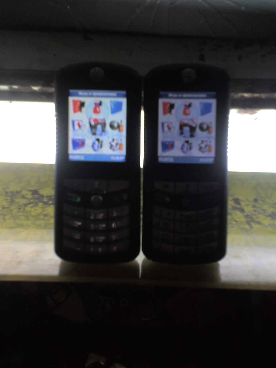

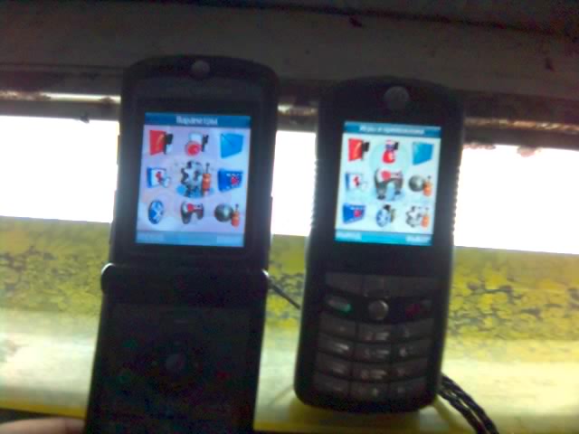

Поставил на е398 дисплей от л7, только пришлось помучиться со шлейфом. по ощущениям картинка стала ярче, насыщенней smile.gif .

ABTOP, знач попала ко мне убитая моторка(убит корпус, разбит дисплей, оторван разъем симки, разбит интерфейсный разъем - телефон восстанавливаю). Тут я вспомнил, что у друга как раз лежит утопленная л7, а как-то раз мне знакомый говорил, что ставили дисплей от л7 на е398, тока у них потом звука не было(видать руки кривые). разобрал л7(кстати разговорный динамик там точно такой же), снял дисплей. разобрал е398, снял разбитый дисплей, вынул его из металлической рамки. далее дисплей от л7 вставляется в освобожденную металлическую рамку. далее изгибается шлейф дисплея по месту. все подключается и ставится. позже сделаю поясняющие фотки.

Давно уже поставил дисплей от L7! Всё работает и звук есть. По сравнению с родным дисплеем небо и земля. Фото конечно плохое, но разницу видно.

MXXX Разница есть?

MALEC, конечно, с дисплей от л7 ярче, четче, короче лучше во всех отношениях.

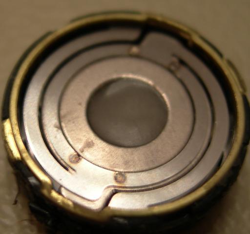

По поводу треска полная скрытый мат тоже запрещен..Я не нужно вводить народ в заблуждение. Треск идет от самих динамиков так как их строение не позволяет выдерживать очень сильные кол[вырезан мат]ия мембраны(раз 5 разбирал динамик) если интересны все нюансы пишите на мыло, объясню все мелочи треска которые я нашел.
Вот фотка разобраного динамика на которой показано что дребезжит спиралька сопрекасаясь о защитную крышку ... Дребезга можно только лишив дмнамика защитной крышки ...
