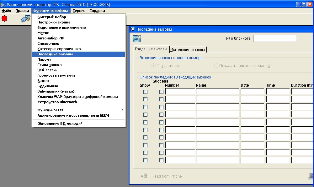

1. Можно ли из сима (или откуда-то еще) увидеть информацию о типе смс (входящее/исходящее), отправители (получателе), дате и времени отправки (получения)? Если да, то как это сделать (если не сложно, ПОДРОБНО, учитывая, что только пытаюсь во всем разобраться)
2. Можно ли также вытянуть информацию о принятых, исходящих, непринятых ВЫЗОВАХ, если они были удалены из телефона? А также информацию по ним: кто (куда), время, длительность, тип звонка? Если да то как сделать или где искать?
ЗАРАНЕЕ ОГРОМНОЕ СПАСИБО ВСЕМ ОТКЛИКНУВШИМСЯ.
сообщение 18.9.2009, 13:46
l123, так глубоко никто не рыл, но некоторые вещи возможно
