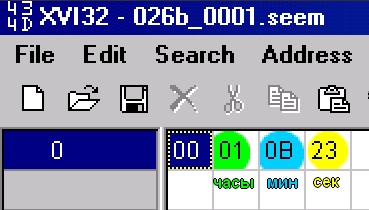

Открываем скаченный нужный нам seem. Чем ? Я работаю через HEX-редакторы
Можно считывать/править и в P2KTools - тоже понятно будет. Или через P2KSeem. Открыли ? Прикрепленное изображение
Что мы видим в этих seem : ага, заполнены 4 байта:
1 байт+ 2 байт это часы
3 байт это минуты
4 байт это секунды
но в HEX виде . Поэтому включаем виндовс-калькулятор и ставим Вид-Инженерный
Ставим точечку в HEX и набираем то, что в этих байтах.
например, в seem 026B_0001 такое написано 00 01 0B 23
00 01 набрали , ставим точечку в DEC - ага, это значит 1 час
0B набрали , опять в DEC - ага, 11 минут
23 набрали , в DEC переключаем - 35 секунд
РАЗОБРАЛИСЬ ? У-у-у ... Сейчас мы тут всё в таймерах исправим :)
набираем в калькуляторе (в DEC) цифры 15 , ставим в HEX
показывает F , значит пишем 0F во 2 байт (это поставили мы 15 часов)
набираем 59 - это в HEX получается 3B, пишем в 3 байт (это поставили 59 минут)
набираем опять 1 -> в HEX это тоже 1 , пишем в 4 байт значение 01 (это 1 секунда)
Значит мы поставили Срок службы равным 1 час 59 минут 01 секунда !
