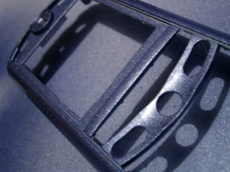

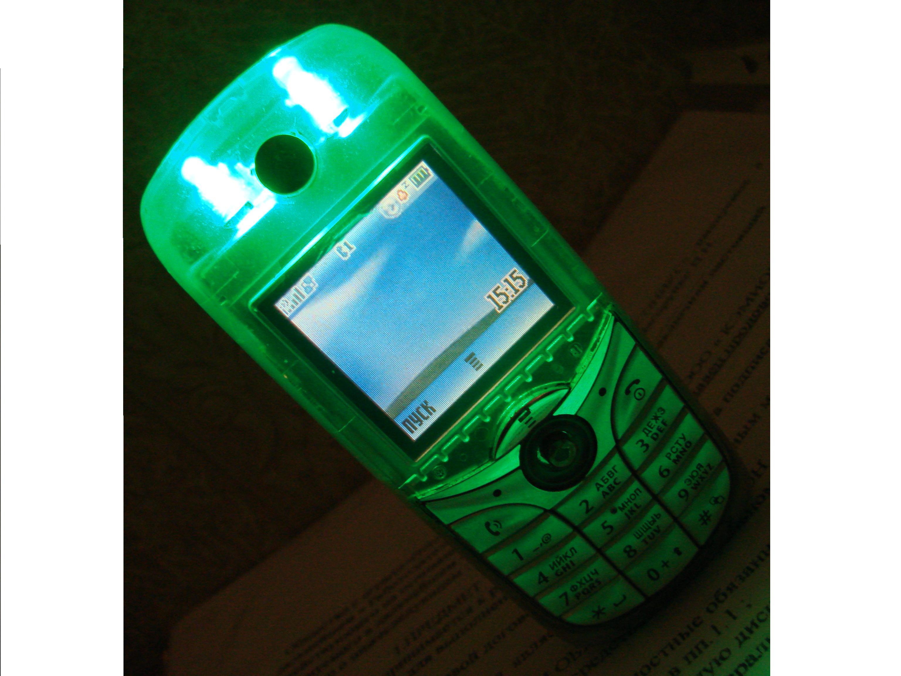

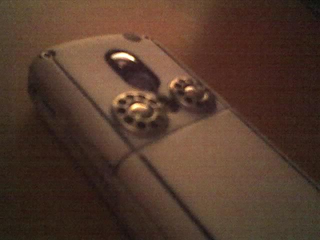

синий цвет это ультро фиолетовый фонарик для денег ! 100% темнота фоткал на е398
MotoTuning_Aluminum.rar тут алюминиевые корпуса для мотороллы :)

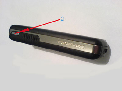

Вот моя идея маленькой переделки Е398. Рассматривал недавно Е395 и там мне понравилось защита объектива камеры и мне ахотелось чтобы на е398 было также и причём с самыми минимальными капитало вложениями. И вот вообщем что я придумал.
1. Мы берём снимаем стандартную пластмасску с камеры и её немного дорабатываем. Можно заметить что зеркальце располагается отдельно от всей пластмасски.
2. затем проделываем все распилы и вырезы как показано на рисунках в архиве.смысл в том чтобы в пластмасске проделать/продолжить салазки для зеркальца(само зеркальце ложится в пластмасску как бы в салазки,как и чем вы их делать будете - дело сугубо личное. я к примеру делал обычным ножом для бумаг и шкуркой нулёвкой)
3. Потом всё это вставляете обратно(на место)
4. Радуетесь и раздаёте + за идею.
P/S/ Я себе сделал мне понравилось. теперь хоть не приходитсяпротирать камеру каждый раз.
простите меня что фотки не могу показатьт они будут чуть позже у меня пока камеры нет

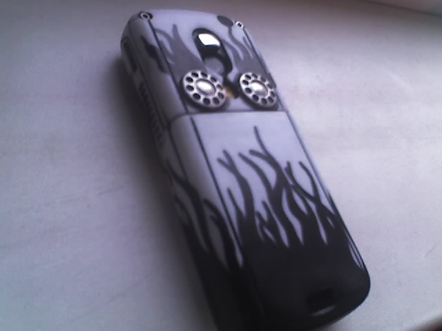

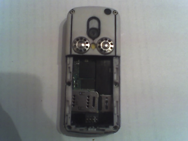

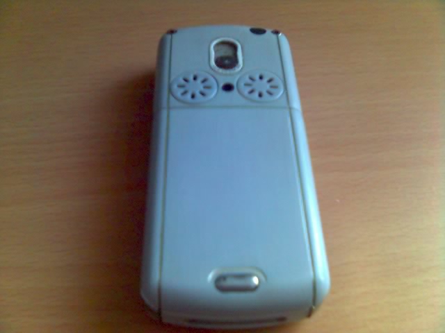

А как вам такое? Всего заняло день!
S-FIRE
Круто. Не понимаю правда зачем 4 динамика, не думаю что что то от этого сильно изменится кроме времени работы в худшую сторону.
И еще можна фотки где поподробней можна рассмотреть и понять как ты сделал 2 слота для карт памяти?
Мне не понравилось то что он тихо играет! А после дороботки громкость поднялась на 50-70%! А аккумулятор садится почти также, ну может на 0,5-1 часа раньше не более, зато как в транспорте играеет, да жалко было ее сестре отдавать. sad.gif Но не чего у меня теперь L7e, так что все еще впереди! smile.gif А на счет фоток то где то денька через два размещу(сетруху уламать надо чтобы дала разобрать).

Цитата(Alek(S) @ Среда, 31 Января 2007, 14:24)
S-FIRE
ТЫ извращенец!  biggrin.gif Ну к рассказывай как сделал такое чудо. Интересует покраска.
AgentSlash
Я знаю что видок отпадный, девчонка знакомая показала. Кста первая знакомая девушка тюнингатор, красота  laugh.gif
Потерпите маленько, со временем туговато! А так напишу типа мануал с фотками и дня через два выложу но предупреждаю сразу это только для тех кто с паяльником дружит как минимум 5 лет, и у кого руки не трясутся , чтоб потом не жаловались:" не работает телефон.....помогите...."! Да кстати это не краска, а самоклеющаяся пленка!

Ты корпус люминофором покрывал?
Цитата(Freemmy @ Четверг, 1 Февраля 2007, 14:57)
S-FIRE, ггггг....!!!  biggrin.gif наличие двух выходов не хорошо скажется на качестве звука.
дополнительные динамики - разобранная гарнитура
слот миниСД припаян на экран платы и подведен слюдовым шлейфом. идея конечно интересная, но что то я сомневаюсь что на это ушёл один день.  ph34r.gif
вот если б он дополнительный слот вынес наружу - вот это было бы круто
Объясняю: два аудио выхода не паралелльны! Допалнительный подрубается вместо динамиков, а динамики к нему, то есть при подключении нагрузки к дополнительному разъему динамики отрубаются( я его сделал для мощных наушников, т.к. там бас неописуемый! и для подключения усилка!); Ни ко кому экрану я ни припаивал шлейф к мини СД слоту! он у меня подрублен при помощи мелких проводков к непосредственно саммому разъему микроСД( по причине дешивизны!) Я электрик со стажем в 7 лет и поверь мне у меня ушло всего часов 13-16 точно уже не помню, помню только что ко мне дозвониться сутки не могли; Да я рассматривал на счет наружу, но вот корпус уродовать не хотелось, да и аккумулятор тогда бы не сел на место( я итак аккумулятор сделал тоньше, и убрал под этим слотом часть крпуса, где серийный номер тела, да и жестянные экраны пришлось убрать , но обо всем подробнее в мануале, если будет наличие свободного времени, да и теле фон конечно на руках , а так оригинальные фотографии( не сжатые) выкладываю в архиве, если кому интересно качайте!

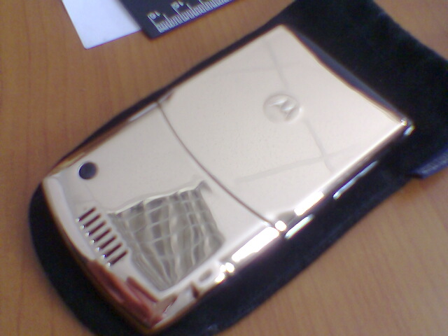

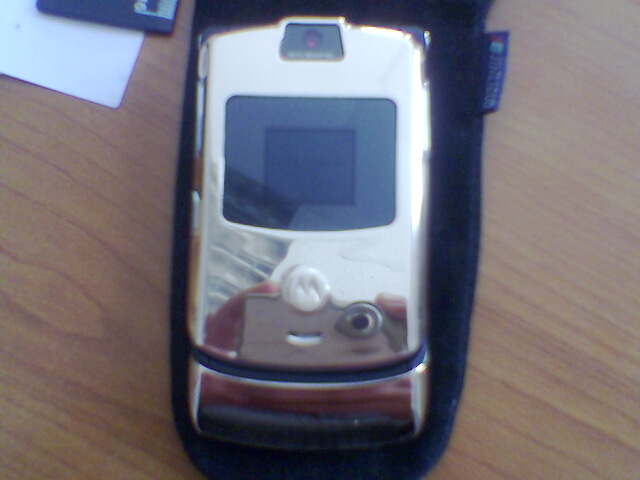

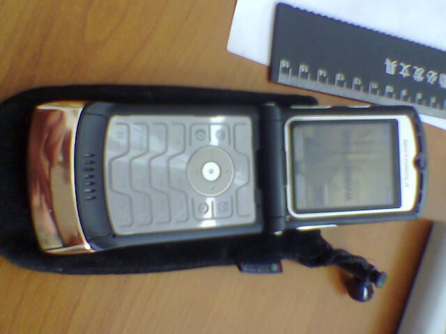

ВОТ решил показать тюнерам моторов
моё творение.)
на ваш Суд
www.mirrortuning.ru контора та что мне помогла.
купил корпус ,покрыл крилом матовым автомобильным.Прикрепленное изображениеПрикрепленное изображениеПрикрепленное изображение
Добавлено позже (1.3.2007, 9:17):
К сожалению уже продал телефон покрытый хемелеоном
16 цветов.
главное подготовка к покраске!!!

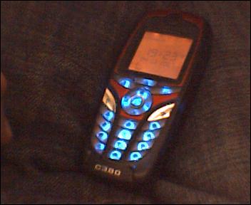

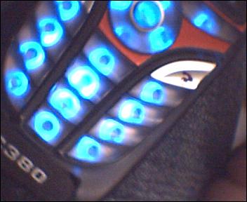

Затерлась клава - не беда! Купил в магазине ластик и вытер оставшуюся на кнопках краску. Получился такой себе "мистер - Х" laugh.gif laugh.gif
А к расположению кнопок давно привык, надписи мне ни чему, зато в темноте просто ОГОНЬ! wink.gif

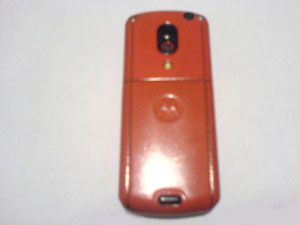

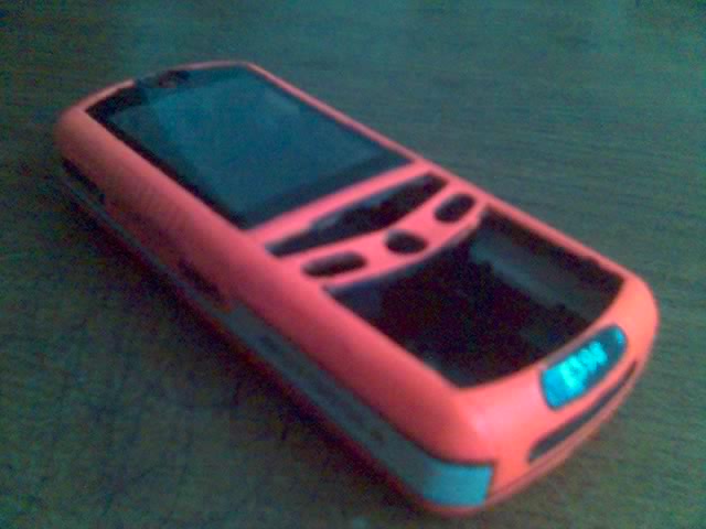

вот пока на чом стою-нанес один слой автоэмали:
за цвет непинайте smile.gif тут ещё работы куча

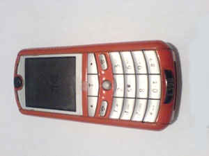

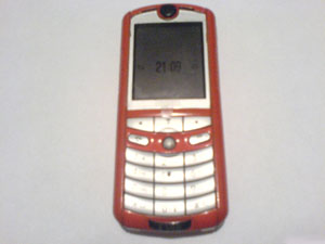

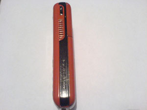

Нужно:
- Краска:
1 баллончик оранжевой
(в моем случае фирмы MICHEL №14)
1 баллончик черной
(в моем случае фирмы MICHEL №39)
- Панелька либо новая (китайская подойдет) либо можно взять старую.
- Отвертку * (звездочка)
- Наждачную бумагу № 0 (нулевка)
- Оранжевую изоленту
Все начинается с разбора телефона. Разобрав нужно приступить к снятию всех мелких деталей корпуса: кнопку громкости(1), камеры(2), кнопку smart(3), заначек Motorola(4), зеркальцо(5), кнопку, которая держит батарейку(6), экранчик вернее ту прозрачную штуку на панельке, которая закрывает экран(7), линзу с фонарика под камерой(8), также нужно снять полоску с надписью Motorola(9). Далее нулевкой немного шлифуем панельки, но только ту часть, которую будем красить. Шлифовать также нужно все снятые ранее мелкие детали, за исключением конечно зеркальца. Но я красил дешевую панельку, а там нет как такового зеркальца по этому я его тоже отшлифовав, закрасил. После отшлифовки можно приступать к покраске.
Здесь все зависит от вашего выбора я выбрал такой вариант. Всю панельку я крашу в оранжевый, а мелкие детали и деталь № 9 крашу в черный цвет. Перед покраской все части не мешало бы протереть сухой тряпочкой, а можно и обезжирить. Необходимо еще снять все сеточки(10) с панельки.
Приступим к покраске. При покраске баллончик лучше удерживать подальше от окрашиваемой поверхности иначе слой может получиться очень толстым. Первый слой наносим очень тонки и даем ему высохнуть, затем второй можно потолше, но не переусердствуйте иначе могут образоваться подтеки. А далее количество слоев зависит о цвета краски и цвета панельки. У меня панелька была черная и после второго слоя проступал немного черный цвет, после третьего оранжевая краска полностью перекрыла цвет панельки. А вот мелкие детали, если красить темной краской, то можно обойтись и одним слоем. После того как все будет покрашено нужно дать краске высохнуть опять же время сушки зависит от количества слоев и от самой краски. Мелкие детали сохнут около получаса, а вот вся панелька с 3 слоями будет сохнуть как минимум 12 часов. И еще после покраски не проверяй те пальцами или другими предметами иначе могут остаться следы лучше пусть краска хорошо высохнет. В дальнейшем по вашему панель желанию можно покрыть автомобильным лаком.
Рекомендую также сменить подсветку клавиатуры на оранжевую. Сделать это можно двумя способами:
1) наклеиваем на светодиоды оранжевую изоленту.
2) красим оранжевым маркером светодиоды на клавиатуре.

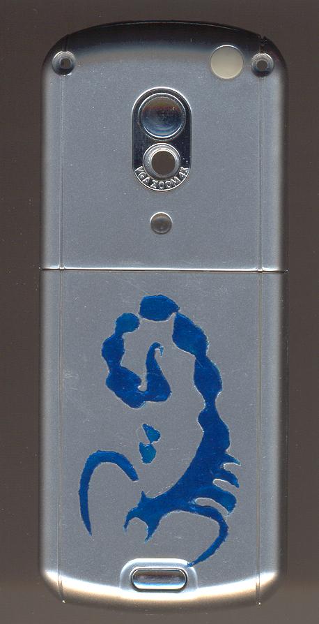

Воть, пару дней назад сотворил... (:
На компе распечатал трафарет на плотной фотобумаге, вырезал рисунок, рамки приклеил к панельке и покрасил лаком. Вот так ей, китайской панельке! ((:

Цитата(Никита @ 4.6.2007, 23:14) *
У кого-нибудь есть полный мануал как делать 4 динамика?
Это мое творение, но даже у меня нет мануала, только наброски. Мануалом заняться времени нет, если кому интересно вот накидал картинку на 4 динамика(они стандартные от этого мотора, а не какие то как многие думают наушники) тамже рядом со стандартным разъемом Мотора (JACK 2,5) лежит стандартный разъем JACK 3,5 с размыкающими контактами (как в китайских магнитолах), через этот разъем отлично слушать музыку большими наушниками (бас офигенный) также подключать усилок с акустикой. Ниже прикрепляю картинку с драконом на корпус, картинку со схемой распайки 4 динов и мануал уже откуда то скаченный по монтажу более старых типов карточек ( я же взял адаптер миниСД и при помощи тонких проводков в канавке корпуса поключил этот адаптер в итоге у меня можно использовать и ту и другую фэшку поочередно без всяких длинных перегибающихся шлейфов). Просто уже запарили дай то дай это, вот и решил хоть как то разгрести кучу вопросов.

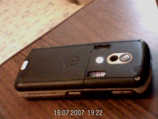

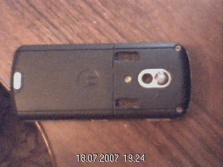

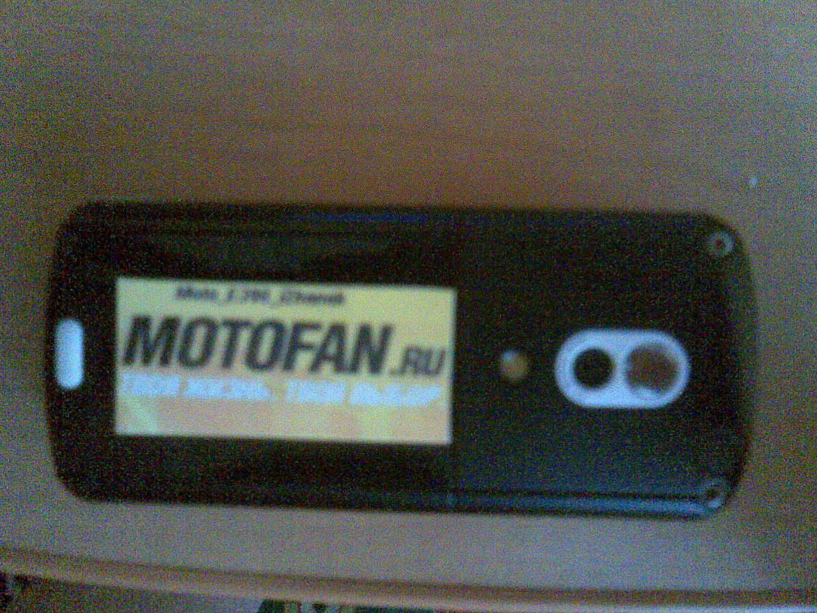

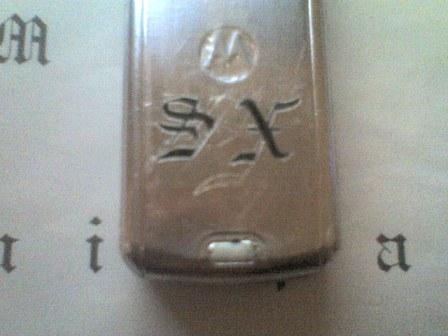

Вот и мой трактор!!! Получилось ничего так... Затюнинговал сегодня...

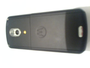

И сегодня добавил пару букв на крышку!!!

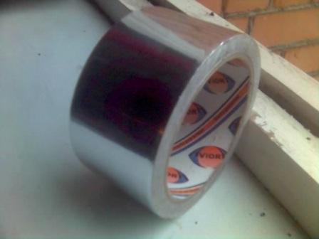

Эт не краска. Это самоклеющаяся фольга. Держится тока так.

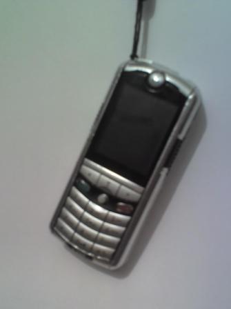

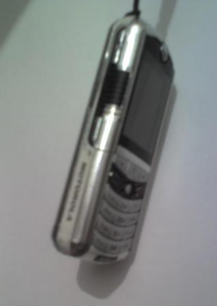

Вот мой мои моторыПрикрепленное изображение Прикрепленное изображение Прикрепленное изображение
Вот ещё...Прикрепленное изображение

Вот мой монстрик.Вырезал две прямоугольные дырки,снутри приклеил маленькие сеточки.Получилось вроде ничего.При включенной вспышке сеточки тоже светятся.Заценивайте smile.gif Прикрепленное изображениеПрикрепленное изображение

А вот и моя красавица

Вот качай картинку (Берем скотч на который клеют ленолиум (двухсторонний) я вял крышку без резины (можно и с резиной))
Только убери потом на картинке моё имя пользователя и напеши своё

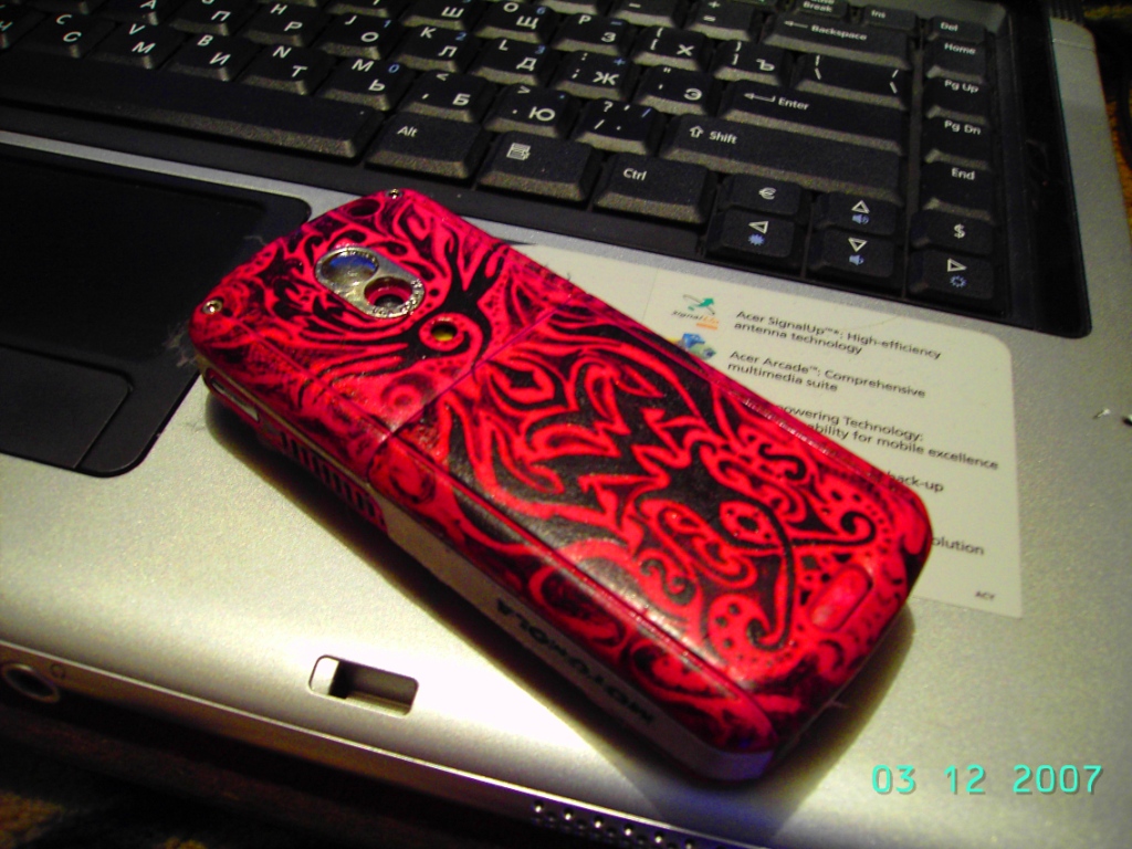

Вот на супертрубке нашёл.Никто не подскажет чем ЭТО можно сделать???
Сообщение отредактировал kostist - 27.7.2007, 6:23
Orakul
сообщение 27.7.2007, 6:26
Сообщений: 1 207
Регистрация: 31.3.2004
Из: г.Братск
Пользователь №: 2 830
Прошивка: Snickers;Cya-gen10
Рейтинг: 764
kostist,
У меня знакомый сделал что то на подобии этого, с помощью трафарета (сам вырезал из твердого картона) и обычного лака для ногтей smile.gif

Orakul, а можно сверху краски покрывать обычным лаком для волос?На супертрубке кто то так делал

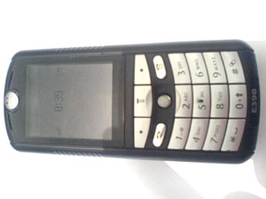

Вот я щас с таким хожу Прикрепленное изображение

S-FIRE, рассказывай как делал 2 выхода и 4 динамика wink.gif а две карты хоть пашут вместе нормально? сомневаюсь я что-то...

Яуген, наврядли 2 карты пашут вместе!Т.к. он же шлейф припаял!скорее всего новая карта забрала работу на себя

кстати, костист, на тему красново: я сначала думал ет аэрография но былобы глянцево а там матово+ некоторые неровности значит это не аэро и не пленка а какойнить маркер наверна)

the_MooD, вообще это какая то девчонка рисовала!Профессианально!

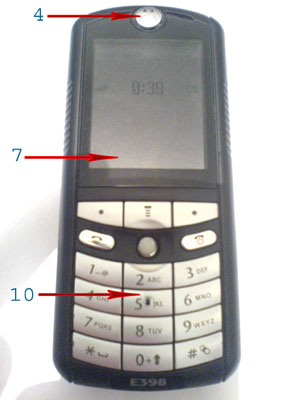

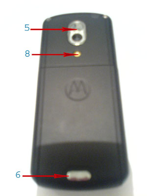

Почему практически у всех тюнинг сводится к покраске?
Модераторы, прошу не стирать моё сообщение, т.к. покраска давно стала обыденным явлением, а вот подсветка корпуса еще многим в диковинку.

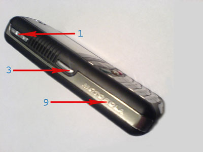

Уважаемые электрики, дайте ответы на мои вопросы по усилению свечения в 398-ой.
Мне очень понравилась идея с вытиранием корпуса до полной прозрачности. Но хотелось бы всё это дело подсветить диодами. Есть ли возможность запитать их от ритм подсветки?
В Рокре Е2 боквые кнопки подсвечиваются изнутри, затруться ли до прозрачности боковые кнопочки 398-ой? И как, а вернее к чему подсоединить диоды для подсветки кнопок?
В восемнадцатом сообщении вместо зеркальца стоял доп фонарик, как бы такой реализовать?
А как снят ь боковинку, все боюсь сломать, а то красить пришлось однотонно все вместе с ней. sad.gif

Хочу цвет подсветки клавиатуры и джойстика поменять, но незнаю как лучше реализовать unsure.gif
1. Капнуть на диодики лак для ногтей.
2. Купить маркер и маркером зарисовать.
Вот интересно: не пооблупливается лак или маркер и не замусорит ли телефон изнутри потом? Или есть способ получше переделать подсветку?(только не перепаивать - руки из одного места biggrin.gif )

mutacipa, короче наклей кусок скотча на диоды и покрась их

поздно, сегодня не выдержал разобрал и зделал так: тупо маркером для CD зарисовал сами диодики, просушил под лампой и всё супер clap.gif Вот фотка:
