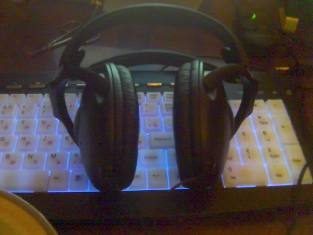

Паук
сообщение 12.1.2006, 8:14
Open Mind
Сообщений: 452
Регистрация: 17.6.2005
Из: Полтава, Украина
Пользователь №: 44 370
Модель телефона: (M)
Прошивка: разные
Рейтинг: 530
GvinPin, в первой картинкек первого поста у тебя ошибка в схеме: кнопка включается ПАРАЛЕЛЬНО!!! МИКРОФОНУ!!! но никак не последовательно с ним. Если не вериш - возьми мультимер и прозвони первый контакт и четвертый, с нажатой кнопкой и без.
home41, неверно и у тебя.
Вот правильная схема
