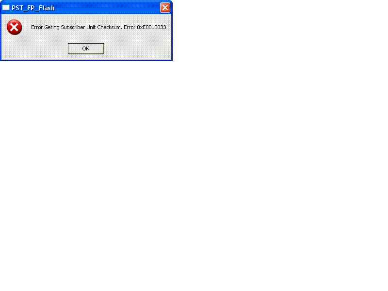

Не представляется возможным до конца залить имидж на С 450.Проведена операция с закорачиванием тест-поинтов. Программа-прошивальщик выдаёт следующее.(присоединённый файл)
Люди добрые, помогите кто сталкивался с подобной проблемой!!!

Это я так понял при проверке контрольных сум? У меня такое как то выскакивало. После заливки тело не врубалось! Попробуй теперь без тестпойнта ввести во влеш мод и залить фулл от с550! Мне помогло.

Люди, не гоните. Так оно и должно быть. И после ТП у тебя тел в жизни не включится. Ты или вшивай прошиву от с550, или включай свой с450 и флекси. Ты его включай, как обычно нажатием кр. кнопки, и отложи минут на пять. За это время он должен включиться.

Скачал прошивку от С 550(R321_G_0A.10.19R_LP0011_JPG_0A_C550_01_00.01R_SE4381AXXU1038_1FF) http://alekskenig.narod.ru,перевёл тело во Flash mode,открыл SmartMoto и проверил контнрольные суммы программой.Прога матюкнулась, что они не совпадают.Не стал на эту злостную надпись обращать внимания, попробовал шить...и всё легло как надо быть-ни одной ошибочки.После перезагрузки телефон включился!!!Не работала часть клавиш(у остальной были перепутаны назначения).Далее в телефон залил C450_phasingflex.hs PST-шкой из c450repair и о чудо-телефон как новенький!!!
Спасибо за дельный совет.
