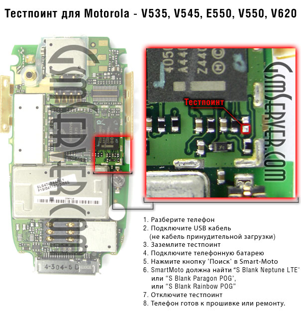

Ura-ura-ura! Telo podklyuchilos' !!! Pomog test-point (hard reset) ot Arkasha18! Peremknul dva ochen' melkih kontakta na na plate, nemnogo prishlos' povozit'sya s vskritiem, no s pomoshyu igolki vse poluchilos'.

фото для парня который написал мне вопрос про Хард Ресет
на фотке в 535 , но думаю V620 такой же
