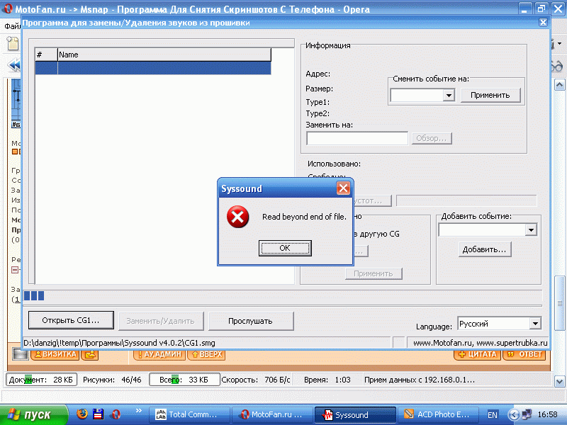

сообщение 28.6.2006, 13:04
Модель телефона: 90-60-90
у меня программа выдаёт
сообщение 28.6.2006, 13:39
положи CG1 в корень диска С:// , а не в !Temp/программы :-)
сообщение 28.6.2006, 14:15
положил Syssound_4.0.2.exe и CG1 в корень диска С://
всё равно такая же ошибка
сообщение 29.6.2006, 10:48
разобрался (vassio artist.gif добавь к 1 посту на своё усмотрение)
1.создал прошивку из быйкапа без отсичения пустот !!!!!!
2.разобрал SHXCoDec v266 на CG
3.И открал 1CG Syssound_4.0.2 НИ КАКИХ ОШИБОК
