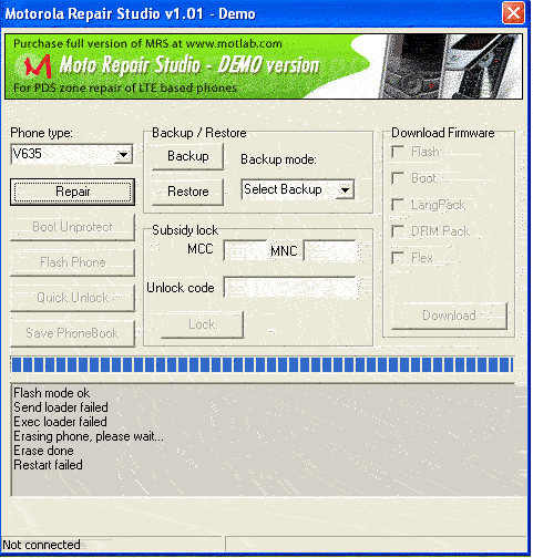

Пацаны, всё начилось с того что я решил откатится с 90r на 6ак, телефон v635. И во время заливки бэкапа вылетела ошибка во время стирания памяти или уже во время начала заливки бэкапа. Вобщем мобила не врубилась и накрылась...После этого я полез в сеть искать знания, найдя их я решил очистить память с помощью RepStudio и перешится заново.Всё сделал как надо.Даже скриншоты снял (хотел сюда закинуть), после очистки студией я прошился 90r, но тело н включалось, а лиш толко горели кнопки, и не выкл пока аккумулятор не высунуть, теле было в аожизненов флэшмоде, я вытащил акк на 15 минут и замкнув 4-5 конект подрубил его и решил попробовать залить свой бэкап, но не тут то было FB выдало ошибку. Далее я опять очистил студией и залил уже 6fr, далее залил загрузчик от аркаши и индезайна (надеялся залить бэкап) но FB так и выдаёт эту гнусную ошибку. Шил и ПСТ и FB. В ПСТ тело определяется как Secure Blank Neptune . Пробовал всё, что делать. Слышал что надо имейдж вроде как? Пробовал RAMLOADER заливать от триплетов вместе с прошивкой (заменял того что в прошивке 6fr на того что из TRIPLETS_G_0B.08.8F9R_RFO_RFDI_image ), как писал Алекс75 на motosoft.ru, но тело после этого не горело даже кнопками и тело также в пст и определялось как раньше. Что ещё пробовать? Скрин после первой очистки студией прикрепляю.Прикрепленное изображение

NameVano,У тебя ,насколько я понял, есть свой бекап так?На данный момент телефон находится в постоянном бут режиме и определяется как Бланк так?Если не получается залить бут 07D0 с загрузщиком от имиджа ,то печально но факт....Теперь неоходимо коротить ТП дабы тело виделось прогами как Бланк,но как пустая флешка,т.е. обмануть ту же ПСТ например.С бланком не пашут проги использующие ldr.bin,поэтому тебе необходимо получить Рефлеш,т.е. тело готовое для обычной перепрошивки ну а дальше дело техники.Насчет ТП если надумаешь(я предлагаю просто вариант твое дело делать или нет) то экран которым закрыто место на плате на котором ТП снимай очень аккуратно дабы не перегнуть плату.... хотя конечно намного проще сдать в СЦ но только в ОЧЕНЬ ХОРОШИЙ!!!90% из 100 в СЦ даже близко не знакомы с подобным траблом на 635))) и максимум что попытаются сделать-поднять клипсой.
