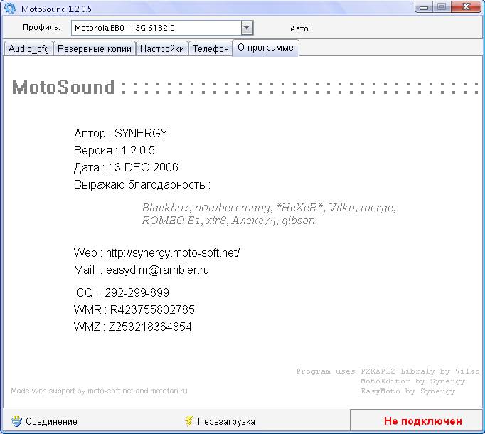

Чтобы не пудрить себе мозги, Synergy сделал небольшую такую прогу под именем MotoSound версия 1.2.0.5.
Запускаете программу, окно программы выглядит следующим образом:
Подключаем телефон к компьютеру с помощью mini-USB кабеля
Внизу окна программы появиться надпись «Подключён», которая говорит о том, что телефон подключён к компьютеру и программа его видит:
Выбираем вверху программы профиль «Motorola BB0 – 3G 6132 0» (Для V6, V3x, E770, K3 ..., для Е1000, V980... - выбираем: Motorola BAO - 3G 5156 0 )
Теперь переходим во вкладку «Audio_cfg», окно программы будет выглядеть следующим образом:
Сейчас нажимаем кнопку «Загрузить таблицу» и выбираем «Телефон» или «файл»
Поменяются значения левой стороны окна программы
В принципе, теперь можно приступать к редактированию громкости, меняя значения «Громкости ступеней»…
Также можно изменять громкость «Основных параметров» телефона, нажмите на кнопку «Основные параметры» (эти параметры я и рекомендую изменять!)
Здесь можно изменять значения таких параметров, как: гарнитура, общий уровень громкости, уровень громкости звонка (мультимедиа), системные звуки, проводная гарнитура (во время разговора и в мультимедиа)
Здесь мой совет: Не выставляйте уровень громкости свыше 4 !!! Иначе тем самым вы можете «посадить» свой динамик. В общем смотрите сами: при появлении каких-либо посторонних звуков (будь то шипение, трещание и т.п.) понижайте уровень громкости
Я рекомендую выставлять следующие значения (звук громкий, без каких-либо искажений)
Для более громкого звучания рекомендую изменить значение двух выделенных параметров («Общий уровень громкости динамика» и «Уровень громкости звонка, Мультимедиа») с «3» на «4»
После того как Вы изменили уровень громкости параметров нажимаете кнопку «Сохранить таблицу»
и выбираете «Телефон»
Теперь нажимаете внизу программы на кнопку «Перезагрузка»
либо вручную перезагружаете телефон.
Всё! Громкость Вашего телефона изменена !!!

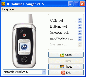

Вот я тут программу написал, конечно не идеал, но для новичков подойдёт, просьба добавить в первое сообщение.
Инструкция внутри. Потом доработаю программу, пока времени нет. :(

Тестируем 3G Volume Changer 1.5 c оф.сайта. Поддержка телефонов V3x, E1000 и др. Добавлен пункт системные клавиши для Е1000.

1.5 его не правильно понимает
и что имеется виду когда гоаориться системные кнопки? это те которые сверху 8 штук?
Для V3x с размером audio_cfg.db 6132 байт не катит :(

Вообщем, версия 1.5 не работает так, как хотелось. Поэтому будем исправлять баги. Системные клавиши - это звук батарии, зарядки и т.п.
