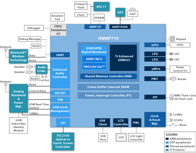

Для уверенного старта нужен даташит или документация на проц, не говоря уже о сервис мануале на телефон, который в сети найти проблематично...
Хотя есть мануал для 220, но проц там другой, и в принципе по аналогии разобраться можно было бы.
Так что все кто инересуются просьба искать даташит на TI Omap710 на ядре ARM925 и TI Omap1611 для начала
