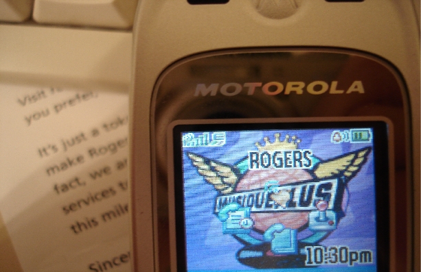

Поставил Флекс от V186 на свою v220
Я его на работоспособность не проверял,но значок горит :)

FLEX
И еще одно у меня телефон теперь определяется как V186Q
Питался прошить прошу но телефон впал в кому зашивать только можно ленгпак и Flex на наши телефоны

Да кстати похоже что прошивка от моего оператора "Rogers"-muchmusic editon
Это очень вероятко, так как флекс лоченный :)
так что лить только со своей PDS !
Поставил на с650 : горят известные 3-листики
2 мысли или нет покрытия EDGE или нет значка в DRM ....
