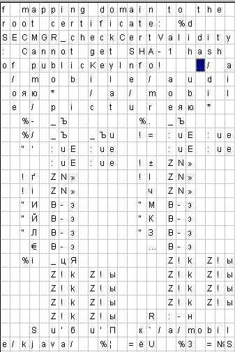

сообщение 9.2.2006, 15:27
Цитата(vassio @ Четверг, 9 Февраля 2006, 13:14)
Все очень просто!
Для /c/ и /a/
1. Открываете Winhex
2. Ищете в формате Unicode Слово "ROOT". Вы нашли структуру файловой системы
Ее формат таков
  73 байта название папки
  след. 2 байта разрешение
  еще 2 байта указатель на Parent папку
  и последние 2 байта 0006(Не на всех платформах)
3. Изменяете разрешение на 0010, что означает полный доступ!
Большое спасибо !
всё получилось, 74-й байт на 10 менять достаточно
А я всё крутился вокруг них, хотел создать свою папку /а/а/ например, не мог понять,
что за значения там прописаны....
Теперь программы OBEX режима видят все папки :)
А здесь что пишется не знаешь ? Прикрепленное изображение

Цитата(vassio @ Четверг, 9 Февраля 2006, 14:14)
Ее формат таков
Нет, не 73, а 74 байта. Это же даже просто не логично, ведь путь в юникоде, а значит под один символ 2 байта, следовательно число должно быть четным. :) А так все правильно. Спасибо за разъяснение. Только на наших прошивках серии R365 нет "и последние 2 байта 0006(Не на всех платформах)".
