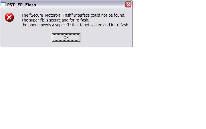

Что то совсем беда какая то!, пытаюсь прошить вот этой прошивкой R52_G_0D.74.A2R_0D.C0.B1P_SE6822AD3B1_L001_S011_P004_SE6822AD3B1025_full, PST ругается. Прошивка взята с http://www.motorolafans.com
ivan76
сообщение 14.2.2006, 12:29
Сообщений: 35
Регистрация: 25.1.2006
Из: Moscow
Пользователь №: 67 282
Рейтинг: 15.5
и еще картинка

ivan76
сообщение 15.2.2006, 10:33
Сообщений: 35
Из: Moscow
Рейтинг: 15.5
Нужна Ваша помощь.
Описываю действия по пунктам:
1. Имеется PST 7.2.3 пропатченный
2. Имеется прошивка R52_G_0D.74.A2R_0D.C0.B1P_SE6822AD3B1_L001_S011_P004_SE6822AD3B1025_full.shx
размером 177 MB (186 388 480 bytes).
3. Запускаю MultiFlashFlex.exe, ставлю галочку в свойствах (все как написано на linux.motofan.ru), выбираю
файл прошивки, жму старт.
4. Проходят все процессы и появляется сообщение об ошибке:
13:23:32, February 15, 2006
Line: 139
ERROR: E:\My Downloads\Motorola\a780\frimware\R52_G_0D.74.A2R_0D.C0.B1P_SE6822AD3B1_L001_S011_P004_SE6822AD3B1025_fullRDL0.smg was not found.
File: Y:\test_dev_usb\flash\code\flashdll\pst_fp_fileio.cpp
13:24:08, February 15, 2006
Line: 139
13:25:36, February 15, 2006
Line: 3922
ERROR: Phone[0000]: The "Secure_Motorola_Flash" Interface could not be found.
The super-file is secure and for re-flash;
the phone needs a super-file that is not secure and for reflash.
File: Y:\test_dev_usb\flash\code\flashdll\PST_FP_FlashThread.cpp
13:36:53, February 15, 2006
Line: 3922
ERROR: Interface AP-OS: Error Flashing Subscriber Unit Error 0xE0020086
while sending address 0x8C18000.
Line: 3922
ERROR: Phone[0000]: *********Flash FAILED!!!*********
При создании имиджа данный файл E:\My Downloads\Motorola\a780\frimware\R52_G_0D.74.A2R_0D.C0.B1P_SE6822AD3B1_L001_S011_P004_SE6822AD3B1025_fullRDL0.smg создается.
Подскажите что делать.

сообщение 27.2.2006, 13:28
Регистрация: 8.5.2005
Пользователь №: 42 112
Модель телефона: A780
to ivan76
Если у тебя сейчас стоит 39 (или что-то типа ее), то для того чтоб подняться до 74 надо сначала
прошить 61, иначе никак - там необходима замена BP ...
на motorolafans.com есть ссылки на нее...
если не найдешь, кинь в аську мыло, пришлю.
(там 8 кусков на 70мб, если есть gmail account, то вообще хорошо ;) )
