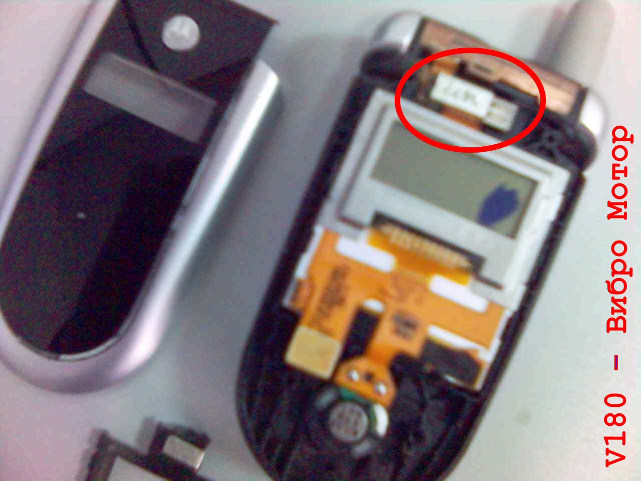

blink.gif Вот ещё чё!!!! Делаю общий сброс!!!!! Появляется надпись на внешнем дисплее -- Motorola! (больше никакой инфы не появляется!!!! Никогда, ничерез скока!!!) Думаю к 22:00 и ета надпись пропадёт!!! Уже не первый раз появляется!!! blink.gif
Н насчёт вибры!!! Кем-то было выложета такая фотка!!! Жаль не помню где и когда!!! B)

можно , так же как и от с650 и с380, только включишь механическую вибру потом в симе 0032
насчёт экрана , больше как SEEM 0180_0001 оригинальный залить
ничего и не приходит
