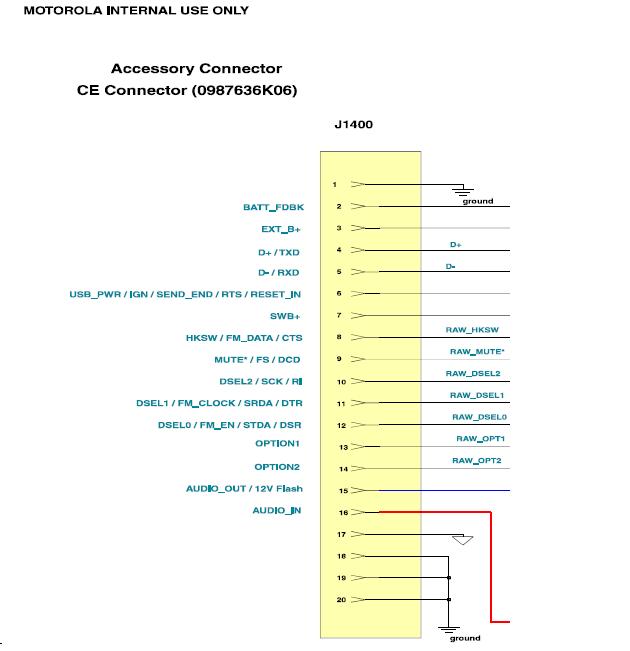

Великий Егор
сообщение 22.2.2006, 4:19
Сообщений: 24
Регистрация: 7.2.2006
Пользователь №: 69 264
Прошивка: BabyViper(6fr)
Vilko,
Вот дали распайку разъёма:
