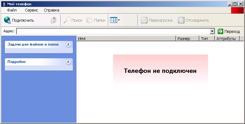

Цитата(Снег_ST @ Понедельник, 20 Февраля 2006, 12:16)
В файловом гриде у тебя колонка называется Аттрибуты.
Да где? Специально запустил прогу и сделал снимок экрана:Прикрепленное изображение
Попробую рассказать по шагам. Делаем минимальную высоту окна. Все нормально. Теперь начинаем медленно растягивать окно. При этом форма растягивается, а синий контрол остается на месте. Образуется пустота. А потом все начинает синхронно растягиваться. но полоска внизу остается. Это тоже только у меня?
Нет, так и не смог поймать такой момент. Выложи скрин, хоть посмотрю как это выглядит :)
Снег_ST
сообщение 20.2.2006, 9:29
Сообщений: 39
Регистрация: 20.2.2006
Из: Пушкино
Пользователь №: 71 152
Прошивка: R373_48R
Рейтинг: 16
А ты ее запусти и до подключения телефона выбери режим таблицы.
Все, нашел :)
Хм... В моем посте на мой вопрос отвечать... А я уж подумал - глюк у меня...
Скрины: Безымянный - до, Безымянный1 - после.
Как смог, так и добавил - я тут новичок. :(
Так компактнее.
Хм.. Может это проблема винды? У тебя вроде не XP...

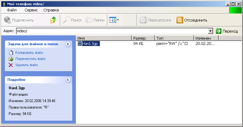

Random, скажи что-нибудь об этом:
Достичь можно неоднократный записью/удалением файла через OBEX. Первые попытки вполне приличны.
А вот потом... Да и атрибуты файла как-то странно показываются. Почему-то R, а не RW.
Да, это без обновления. А на флешке квадратик вместо типа файла появился с первого раза.
По поводу атирибутов:
в файле вот:
<file name="Hard.3gp" size="96243" type="video/3gpp" modified="20060220T143754Z" user-perm="RW" />
А на экране R.
Random
сообщение 20.2.2006, 11:35
Музыкант
Сообщений: 1 066
Регистрация: 28.1.2005
Пользователь №: 36 054
Рейтинг: 921
Снег_ST,
Бага. Это наверное показало у тебя когда ты файл закачал на телефон без обновления списка файлов?
Тоже исправим :)
И с атрибутом это таже бага.
Просто когда записываешь файл в телефон забыл эти параметры устанавливать в виртуальном списке в самой проге.

Bezols, вот мой лог:
Connected to "Motorola USB Modem"
Port opened by process "mexplorer.exe" (PID: 2860)
Request: 20.02.2006 14:55:46.09964
41 54 5A 0D                                       ATZ.
Answer: 20.02.2006 14:55:46.11564 (+0.0156 seconds)
41 54 5A 0D 0D 0A 4F 4B 0D 0A                     ATZ...OK..
Request: 20.02.2006 14:55:47.24064 (+0.1250 seconds)
41 54 2B 4D 4F 44 45 3D 32 32 0D                  AT+MODE=22.
Answer: 20.02.2006 14:55:47.24064 (+0.0000 seconds)
41 54 2B 4D 4F 44 45 3D 32 32 0D 0D 0A 4F 4B 0D   AT+MODE=22...OK.
0A                                                .
Request: 20.02.2006 14:55:47.38064 (+0.1250 seconds)
80 00 1A 12 00 20 00 46 00 13 F9 EC 7B C4 95 3C   €.... .F..ùì{Ä•<
11 D2 98 4E 52 54 00 DC 9E 09                     .Ò˜NRT.Üž.
Answer: 20.02.2006 14:55:47.38064 (+0.0000 seconds)
A0 00 1F 10 00 14 06 4A 00 13 F9 EC 7B C4 95 3C    ......J..ùì{Ä•<
11 D2 98 4E 52 54 00 DC 9E 09 CB 00 00 00 00      .Ò˜NRT.Üž.Ë....
Request: 20.02.2006 14:55:47.92764 (+0.5469 seconds)
83 00 26 CB 00 00 00 00 01 00 05 00 00 42 00 19   ƒ.&Ë.........B..
78 2D 6F 62 65 78 2F 66 6F 6C 64 65 72 2D 6C 69   x-obex/folder-li
73 74 69 6E 67 00                                 sting.
Answer: 20.02.2006 14:55:47.02164 (+0.0938 seconds)
90 00 06 48 00 03                                 �..H..
Request: 20.02.2006 14:55:47.02164 (+0.0000 seconds)
83 00 03                                          ƒ..
Answer: 20.02.2006 14:55:48.24064 (+0.2188 seconds)
90 02 00 48 01 FD 3C 3F 78 6D 6C 20 76 65 72 73   �..H.ý<?xml vers
69 6F 6E 3D 22 31 2E 30 22 20 3F 3E 0A 3C 21 44   ion="1.0" ?>.<!D
4F 43 54 59 50 45 20 66 6F 6C 64 65 72 2D 6C 69   OCTYPE folder-li
30 31 54 30 30 30 30 30 30 5A 22 20 75 73 65 72   01T000000Z" user
2D 70 65 72 6D 3D 22 52 57 22 20 2F 3E 0A 3C 2F   -perm="RW" />.</
66 6F 6C 64 65 72 2D 6C 69 73 74 69 6E 67 3E 0A   folder-listing>.
Request: 20.02.2006 14:55:48.25564 (+0.0000 seconds)
83 00 03                                          ƒ..
Answer: 20.02.2006 14:55:48.25564 (+0.0000 seconds)
A0 00 06 49 00 03                                  ..I..

мой лог заканчивается на
" x-obex/folder-listing. " - запрос на получение списка файлов...
и все, никакие данные из порта и в порт не идут...
причем программа реагирует на нажатие кнопок... но это так, к слову...

Окно с настройками:
- Use filelist cache - заливка белым цветом. Можно сделать строку прозрачной?
- Нет кнопки отмена. Нажатие на крестик равносильно нажатию на кнопку "ОК".
При смене языка не обновляется строка с Адресом.
Если сразу после смены языка перейти в какую-нибудь папку (OBEX), то в Адресе появляется вот это (например):
Мой телефонMMС(Removable)/
(слэш не появляется).
На мой взгляд, зря в OBEX так плотно закрыта строка с Адресом. Я смог только выделить текст. А вот скопировать не удалось.
Не переведены фразы "Files and Folder Tasks" и "Details".
Контекстное меню русское при любом языке.
В группе "Files and Folder Tasks" не хватает действия по умолчанию (Открыть).
В "Details" инфа о самой папке отображается в виде одного слова "Folder" (все еще OBEX).
А нельзя инфу о ней сохранять до перехода в нее?
Если я из MMС(Removable) перехожу в mobile, то на этом этапе я знаю дату и атрибуты папки.
Можно их сохранять в переменной, а потом отображать, когда я уже в mobile?

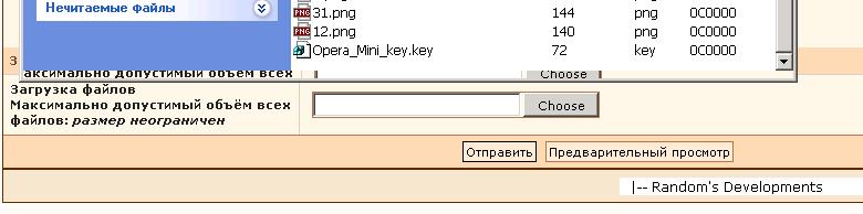

4. Выранивнивание контролов хромое: в нижней части формы появляется полоса и тянет за собой фон снизу, кнопка ("GO") залезает под комбобокс адреса. Первое - и в W2K и в XP, второе заметил только в XP.
5. "Адрес:", хм, а зачем вообще тут комбобокс? Что-то применения ему не вижу... Дерево папок будет?
6. Столбец с атрибутом носит название "Изменен". С Language: English там пишется Attributes Added: хм, сегодня запустил, а там уже "Modified", переключил на русский и получил "Атрибуты"
Кое что из этого уже тут упоминали, просто хотелось и свой голос присоединить.
Приаттачена иллюстрация к п. 4: за нижнюю границу чуть растянул окно, переключился на другое окошко (браузер Опера) и, вернувшись, немного сдвинул вверх МотоЭксплорер. IMHO - поставить вниз статус и проблема исчезнет. А там можно много всего полезного нарисовать ;)
Сообщение отредактировал Имя - 16.3.2006, 12:20
