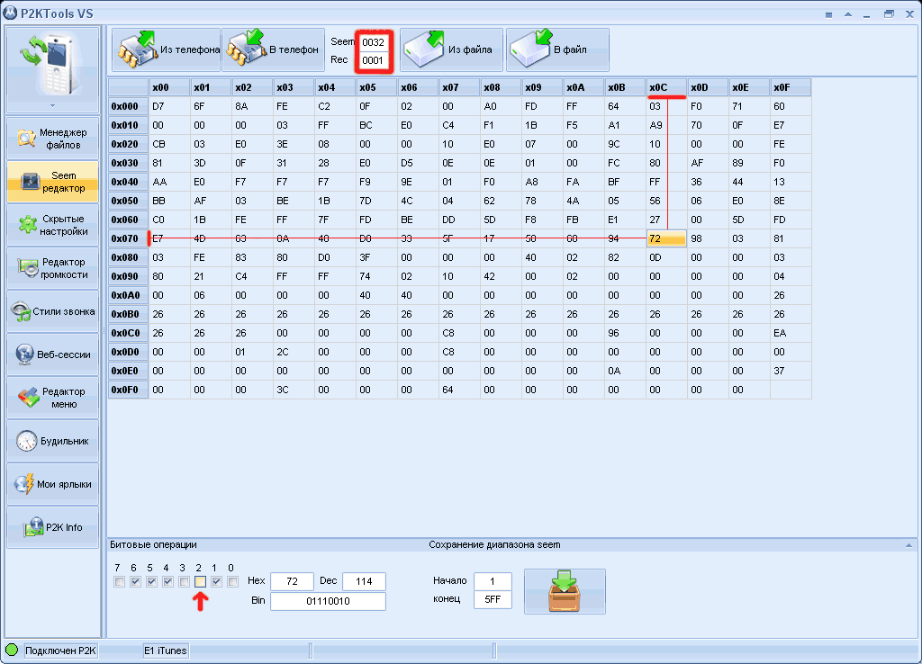

Не запоминаются установки ввода в некоторых местах
При выходе из ждущего режима картинка на экране обновляется не сразу, а через пол секунды
В поле ввода пароля одинажды изменив установку ввода, новый параметр работает 1 раз, т.е. при последующем вводе пароля установка ввода будет такой какой была до изменения. Лечится отключением пункта "автоматический" в меню выбора языка в 32 симе.
AUTOMATIC_LANGUAGE_AVAILABLE
0B:3
Параметры > Исходная настройка > Язык меню > Автоматический 1-вкл 0-выкл (подсказал Alesha_Pl)
Либо в Р2KAE в симе 0032_0001 отключить бит 91

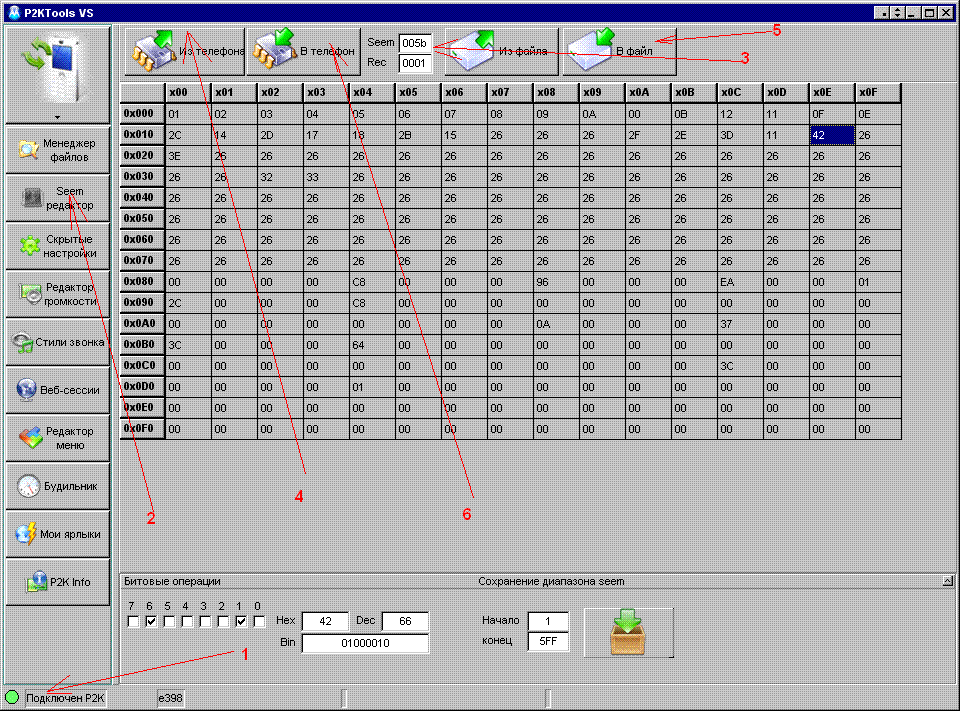

Пост №45
Как назначит клавишу итюнса/громкости/фотокамеры/смарт на другое действие или вернуть обратно (как было)
Теория:
за соответствие железных кнопок програмным действиям отвечает сим 005b_0001
Оффсет - Стандартн.знач - Клавиша
00 - 01 - 1
01 - 02 - 2
02 - 03 - 3
03 - 04 - 4
04 - 05 - 5
05 - 06 - 6
06 - 07 - 7

Пример правки сима 005B_0001 в программе P2Ktools:
1. Убеждаемся что телефон подключен (дрова при необходимости ставим, все инструкции по установке есть в закрепленных темах)
2. Переключаемся в сеем-редактор.
3. Пишем имя сима 005B (по умолчанию там написано 0032). Ниже rec 0001, нас устраивает, не трогаем.
4. Считываем указанный в пункте 3 сим из телефона
5. Сохраняем в файл (бэкап файла - это хорошо, особенно если править будете первый раз)
Собственно видим табличку с циферками. номера строк и столбцов складываем, например оффсет 1Е - это ячейка на пересечении 0х010 и х0Е (0х010+ 0Е = 0х01Е=1Е"hex")
Тыкаем в нужную нам ячейку мышкой и кнопкой Backspase (<=) стираем старое значение. Пишем новое. Тут придется помучаться, потому что править табличку в Р2Ктулз неудобно, но приноровиться можно. Убедитесь, что вы изменили нужный оффсет на нужное значение!
6. Запишем получившееся в телефон (смотрим, чтоб установленное в пункте 3 имя сима 005B было на месте! при перезапуске программы оно слетает в 0032!)
