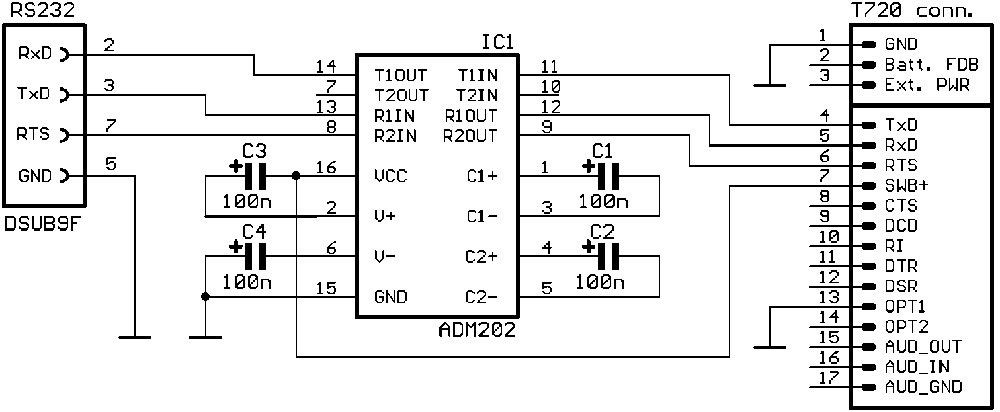

Поищи на pinouts.ru распиновку нашего разъёма и собери стандартный кабель на max232. Теперь спаяй их по распиновке вместе. ИМХО должно работать.

MOTO_MODDER, ты хоть думаеш, что говориш? У нас идет USB интерфейс, а ты предлагаеш воткнуть к нему переходник COM-TTL, для сопряжения мобильных с TTL-интерфейсом к КОМ-порту ПК
Если б все было так просто... то по аналогии любой Сименс или ЛыЖа работали бы с USB через три проводочка напрямую без всяких МАХов ЛНок и т.п.
Так что, не прокатит.

Цитата(MOTO_MODDER @ Воскресенье, 5 Марта 2006, 18:34)
Я был прав! :)
Нихрена ты не прав. Мы тут говорим о С650 и др. Ц-серии с USB!!! интерфейсом. А ты суешь схему для Т720. Судя по распиновке, это совсем разные телефоны.

Вот ссылка на схму переходника:
ССылка!

Я уже выкладывал ссылку на эту схему (см. пост #7). И очень сомневаюсь, что она пригодится нам.

Почему нет? В чём проблема?

Посоветовался с умными людьми, и они сказали, что даже с этой схемой ничего не выйдет по трем причинам:
1. Сложно взять питание с КОМ-порта. (От себя добавлю, что это выполнимо)
2. Огромная разница в скорости. (Для ГПРС-модема и это не катастрофа)
3. Драйверов, эмулирующих ЮСБ через КОМ в природе нет. (А вот это уже опаньки!)
Так что, уважаемый товарищ MOTO_MODDER, напишите драйвера, и весь мото-мир будет Вам благодарен.
А dervish'у посоветую как вариант, купить на барахолке Сименс М50 или С55 за 10 уёв, или еще какой дешевый TTL-аппарат с GPRS.
