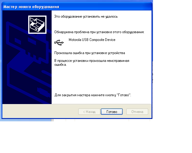

Ок! помогло! мотор определился как модем. Очередная проблема, теперь при запуске приложений типа скинман или p2ktool и т.д. определяет новое устройство
и все... и никак не может его установить. что делать теперь?
Kos0110
сообщение 16.5.2008, 11:24
Сообщений: 1 651
Регистрация: 16.3.2004
Из: Сибирь, Омск
Пользователь №: 2 190
Модель телефона: MOTOROLA
Прошивка: ********
Рейтинг: 203.5
Есть такая программа PST, после ее установки и патча, если подключаешь тело, она начинает автоматом переводить тело в п2к-режим и попросит дрова.
Подставь дрова вручную, будет определятся 3 составных устройства, каждому дай направление в папку с дровами (например эти).
Ок! Спасибки, все заработало!
