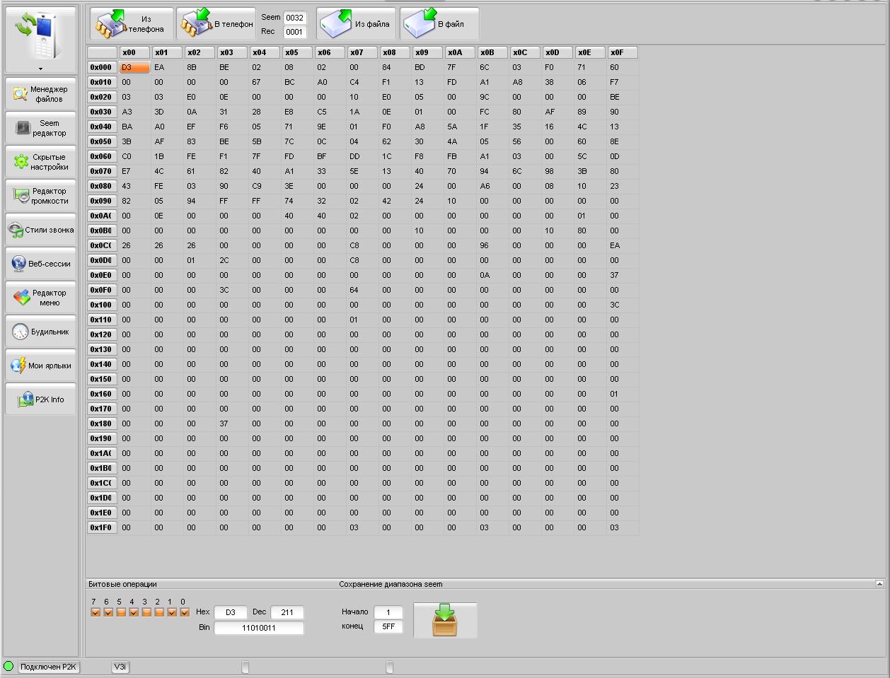

Приветствую! После прошивки монстром заметил, что при вынимании акум. сбивается время. На родной проше такого не наблюдал. Исправимо ли это? И 2-й вопрос. Где можно отключить функцию '' установка звонков с карты памяти? Спасибо

47rus,
32 сим
RESET_TIME_DATE_AVAILABLE
55:4
Сброс даты/времени при снятии аккумулятора 1-вкл 0-выкл
Зачем? О_о
32 сим
EXTERNAL_MEMORY_RINGTONES_AVAILABLE
B2:7
Указывает, могут ли мелодии быть установлены из внешнего устройства памяти. Set Ringtones from TF memory card 1-вкл 0-выкл
55:4
Посмотрел настройки через прогу https://forum.motofan.ru/index.php?showforum=68 Р2KAE Пробовал убирать галочку а потом опять ставить, все равно время сбивается. Только здесь при установке галочки после вкл. тел. предлагается установить время и дату,а если снимешь галочку, то никаких предложений.
Странно... или я чего то не понял...
PERSONALIZE_DIALOG_AVAILABLE
53:3
При включении ненастроенного телефона вопрос: Настроить личные параметры телефона? Да/Нет 1-вкл 0-выкл

Цитата(Fenja @ Вчера, 23:53)
53:3
При этом варианте то же самое, только не личные параметры, а время и дату.

P.S. Очевидно надо менять внутр. акум.
Прошиться оригиналом, если сброситься, то менять батарейку.

Flop
сообщение 6.7.2009, 15:26
Регистрация: 6.7.2009
Пользователь №: 202 391
Модель телефона: v3i
помогите пожалуйста поменять клавишу вызова и сброса местами! После 3-х кратного утопления телефона перестала работать только одна клавиша( вызова) т.к. клавишей сброса не пользуюсь совсем решил не заморачиваться и поменять местами! облазил весь интернет ничего похожего нет! может кто поможет? телефон v3i
Fenja
сообщение 6.7.2009, 15:42
Сообщений: 5 564
Регистрация: 25.8.2008
Из: г. Пенза
Пользователь №: 179 851
Модель телефона: MotoRazr v3i
Прошивка: MotoUpdate v1.1
Рейтинг: 1756
Вот таблица сима 5b, меняешь значения у нужных тебе кнопок.
Flop
сообщение 6.7.2009, 15:51
ой ребятки чет я в этом ниче не шарю smile.gif я юзал P2Ktool там есть seam редактор при помощи него надо я так понимаю?
Добавлено позже (6.7.2009, 20:00):
Вот мой скрин сима! что тут на что менять?
Fenja
сообщение 6.7.2009, 17:22
Сообщений: 5 564
Из: г. Пенза
Рейтинг: 1756
Flop,
мда... ты внимательно читал то, что я пишу...
Ты на какую кнопку хочешь назначит зеленую? Вот и проши в офсете назначаемой кнопки значение 12.
