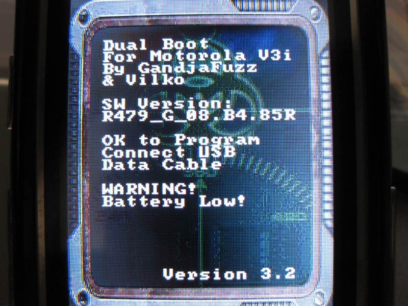

Всем привет. очень рассчитываю на вашу помощь или хотя бы услышать в чём собсна дело.
с телом происходят какие-то аномалии. тело взял с рук, что с ним делали до меня - не известно.
V3i, бут А30, прошивка R479_G_08.B4.85R, PDS 4015, надпись на наклейке - китаец.
проблемы:
началось с того, что тело стало зависать, иногда сам выключался, после включения может сразу выключится. погасли оба экрана. один раз в бут режиме заработали и через несколько часов работы с телом, снова погасли. теперь в буте иногда мелькает белым, в обычном режиме всё темно, без проблесков.
что пытался делать:
пробовал прошивать той же прошивкой, монстрами на основе этой проши, пробовал разные вообщем совместимые с моим бутом - телефон не шьется. пробовал RSD Lite, Flash&backup 3, PK2 Easy 3.9, везде доходит до стирания флеша (erase flash) и ошибка: ERROR: FLASHCMD read error. но бекап своей проши сделался без проблем.
делал железный ТП, заливал патченный А30 бут и пробовал шить в бланке PK2 Easy 3.9 и 3.7 пару прош на основе R479 - абсолютно таже ошибка. залил обратно А30, тело вернулось в прежнее состояние. менял все порты USB на мамке, менял дрова - не помогло. вот думаю, может это PDS посыпалось? есть только бекап проши, бекапа PDS нет. отсюда вопрос - как можно проверить на целостность PDS?
мож есть у кого какие мысли?
Сообщение отредактировал EL_Antonio - 10.7.2009, 20:57
Fenja
сообщение 10.7.2009, 21:12
Сообщений: 5 564
Регистрация: 25.8.2008
Из: г. Пенза
Пользователь №: 179 851
Модель телефона: MotoRazr v3i
Прошивка: MotoUpdate v1.1
Рейтинг: 1756
Цитата(Ekse @ Вчера, 21:24)
Блииин игры ставятся но всё равно ооооочень тормозят точно также! играть просто невозможно... некоторые даже негрузятся завесают на середине...
А что ты хотел? Проц слабый и хипа мало...
Блиииин еще и меню редактироватся нехочет ошибку выдает чето открыть неможет потомучто фал занят другими процесами и вообще там на английском все стало
Ничего не понял.
Имхо, это не программый косяк.
Не шьется в бланке - это не есть хорошо.
Не думаю... имхо, железо...
Smoke8723
сообщение 10.7.2009, 21:29
Сообщений: 487
Регистрация: 12.5.2006
Из: г.Саранск
Пользователь №: 82 792
Модель телефона: v3i
Прошивка: BlacKOMB v.3.04b
Рейтинг: 490
Проверь на коррозию.... может тел топленный был.
Разбери и посмотри нет ли следов "воды".
Был похожий, ток тот наглухо топленный был... тож маргалик бут.
И вообще предысторию бы услышать... а то шол шол раз и не работает... тел труп...
Сообщение отредактировал Smoke8723 - 10.7.2009, 21:31
EL_Antonio
сообщение 10.7.2009, 21:39
Регистрация: 7.7.2009
Пользователь №: 202 504
Модель телефона: V3
Smoke8723
разберу, проверю.
"И вообще предысторию бы услышать... а то шол шол раз и не работает... тел труп..."
ехал в маршрутке, тел был в заднем кармане, дома хотел поставить на зарядку, открываю - экран не горит. выкл-вкл - не горит. выкл и поставил заряжаться. потом начал мудрить с прошивками, в процессе мудрения, один раз загорелся в буте, потом и в нормальном режиме. в нормальном режиме завис, выкл-вкл, снова экраны не горят. вытащил в бут - снова экраны норм. бррр. так ещё разок было, потом и в буте перестали гореть, только моргать иногда. вот такие пирожки. а так тело работает, звонит, принимает звонки, звук есть. если оставить на некоторое время во вкл. режиме, то зависает.
Сообщение отредактировал EL_Antonio - 10.7.2009, 21:41
