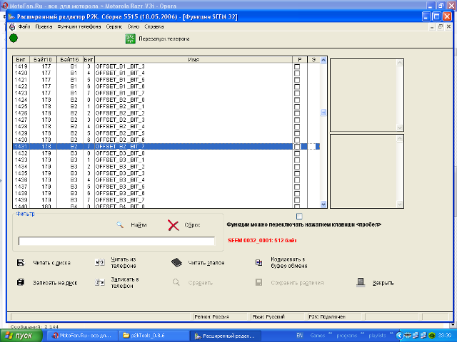

R4441D_G_08.03.05R.В программе Р2KAE в меню SEEM 32 высвечивает:
Decimat bit 92,offset 0B,bit 4
USB_CHARGE_AVAILABLE
label for 1=on,label for 2= off
Что где изменить?

Цитата(kazlift @ Сегодня, 21:33)
в меню SEEM 32
Хм...
Цитата(Fenja @ Сегодня, 21:11)
Сим 4а
Разница понятна?
kazlift
сообщение 15.7.2009, 18:33
Регистрация: 23.6.2009
Пользователь №: 201 779
Модель телефона: v3i
Один фиг ничего не понял.Поясни для тугодумов,какой прогой смотреть и где именно?
Fenja
сообщение 15.7.2009, 18:51
Сообщений: 5 564
Регистрация: 25.8.2008
Из: г. Пенза
Пользователь №: 179 851
Модель телефона: MotoRazr v3i
Прошивка: MotoUpdate v1.1
Рейтинг: 1756
p2kseem => загружаешь сим 0004a_0001 => читашь из телефона => открываешь офсет 207 => ставишь галочку Bit 0 => сохраняешь в телефон => перезагружаешь => смотришь результат.

Цитата(TpunaHaTop @ Сегодня, 15:56)
1)Мелодии нельзя ставить на звонок прямо с карты памяти
Проверь вот этот бит, через прогу https://forum.motofan.ru/index.php?showforum=68 Р2KAE
EXTERNAL_MEMORY_RINGTONES_AVAILABLE
B2:7
Указывает, могут ли мелодии быть установлены из внешнего устройства памяти. Set Ringtones from TF memory card 1-вкл 0-выкл

TpunaHaTop
сообщение 19.7.2009, 14:56
Регистрация: 19.7.2009
Из: Сибирь
Пользователь №: 203 106
Модель телефона: Motorola Razr V3i
Прошивка: R479_G_08.B4.8DR
Это где вообще смотреть??какой сим и там где искать??(прогу скачал)
B2:7
У меня прога Pk2AE Ток симы видит такие:32, 4А, 4Е
Fenja
сообщение 19.7.2009, 15:23
Сообщений: 5 564
Из: г. Пенза
Рейтинг: 1756
TpunaHaTop,
в 32 симе.
TpunaHaTop
сообщение 19.7.2009, 15:47
Из: Сибирь
Может я что-то не так делаю,но вот такая вот ситуация у меня как на скриншоте,т.е.OFFSET_B2_BIT_7 и галочка в квадратике не ставится...непонятно...
Fenja
сообщение 19.7.2009, 16:29
Сообщений: 5 564
Из: г. Пенза
Рейтинг: 1756
kai...
сообщение 19.7.2009, 16:35
Сообщений: 288
Регистрация: 18.10.2008
Из: Минск, степянкаCITY
Пользователь №: 184 047
Прошивка: R4513
Рейтинг: 259
Опиши подробность действий и какая проша стоит.
R478_G_08.B5.10R
Поднимал изи тулом 3.9
P2k tool определяет как V3i.
Fenja, что скажешь?

Fenja
сообщение 19.7.2009, 17:42
Сообщений: 5 564
