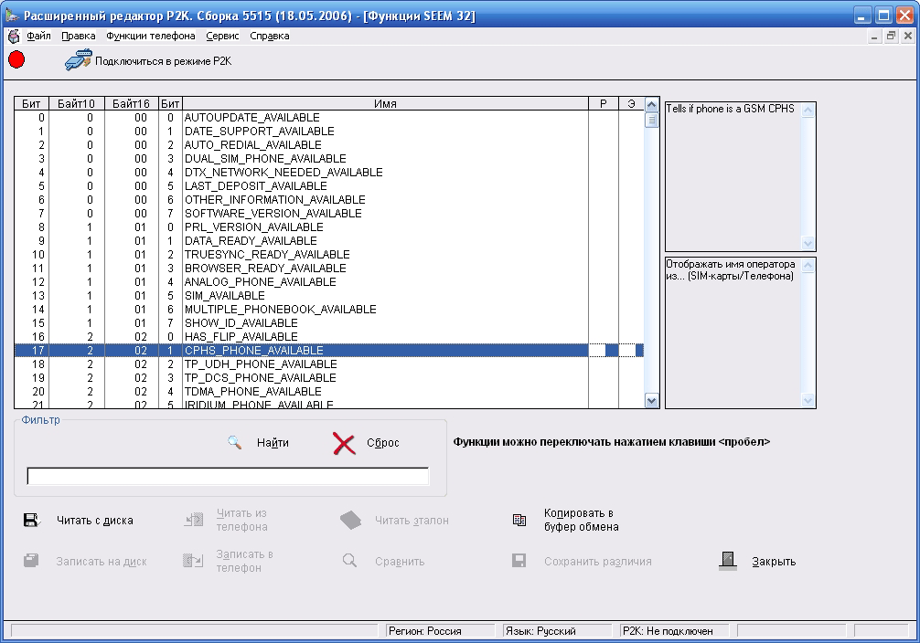

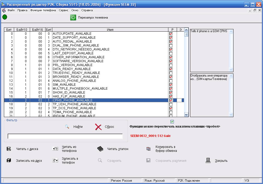

В: Помогите!!! Не отправляется SMS на русском языке после перепрошивки!
О:1)Скачиваем программу P2kTools, запускаем, а переходим там на вкладку Other Features->Messages и ставим галочку напротив Unicode.
2)С помощью программы P2k AE в seem 0032 SEEM 0032_0001, Смещ-е 3F h/63d, Бит 4 (Абс.бит 508): UNICODE_MOSMS_AVAILABLE To Indicates the availability of Unicode MO-SMS Юникод в SMS (вкл/выкл)

Пользователь №: 208 309
Venik, нет, все нормально. Нашел.
Надо войти в SEEM 32, там найти 0032, что потом??? Вот скрин.....

Рейтинг: 1756
Цитата(Spuner @ Сегодня, 23:27)
там найти 0032
Где я такое писал? О_о
Вот как должно быть Прикрепленное изображение
Не забудь с телефона считать.

Цитата(Spuner @ Сегодня, 0:45)
Во-первых: где она должна стоять?
Может ты все таки начнешь читать мои посты? mad.gif уже вторую старницу не можешь считать из сима значение.
Вот где стоит галка

Цитата(Spuner @ Сегодня, 1:39)
Ты там видишь галочки??? Видать, ТЫ не читаешь мои посты
У тебя там стоит строка на 03:7, а я писал
Цитата(Fenja @ Вчера, 21:00)
CPHS_PHONE_AVAILABLE
02:1
Отображать имя оператора из... 1-SIM-карты 0-Телефона
Это раз.
Во - вторых у тебя не загружен сим из телефона
Это два.
если он хранится в симке, то тогда невозможно будет поменять названия оператора или нет?
Можно, переключишь в симе, что б бралось с телефона и меняешь.
