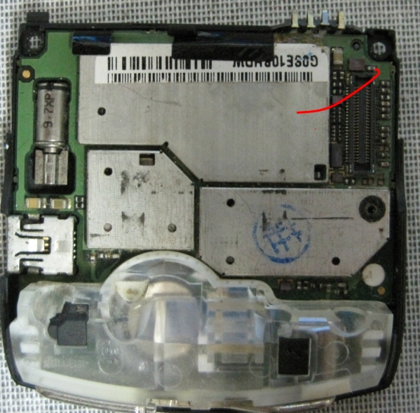

Делаю тест поинт все как по инструкции! Замкнул, подключил ЮСБ, подставил батарею, все дрова нашлись.
2. Включаю Flash&Backup чтоб проверить правильно ли сделан ТП, выбираю команду ENUM, ответа нет, хотя программа пишет что телефон подключен!
иногда получалось увидеть вместо SBLANK - SFLASH - что то типо такого, побуквенно не помню!
3. Хрен с ним думаю с этим Flash&Backup, запускаю рограмму ramldr2_0.31, и он при первом запуске пишет конект, и виснет! Все, последующие запуски программы, если закрыть, она не видет телефон.
Иногда получается увидеть вот такую надпись:
Switching to flash mode
Loader sending at addres 03FD0000AD и все а Ready не появляется, Акум заряжен, юсби зади!:(
4. Может я ТП не правильно делаю? тестером проверял этот проводок, вроде правильно!
5. Систма WIN ХР, кто что скажет?
Сообщение отредактировал revkirill - 29.5.2013, 9:13

revkirill,

Полностью! Может я не то замыкаю? точно нужно так замыкать, как на фото выше? Уже и контакты зачищал, и протирал, и иголками и скрепками, ни в какую!:(

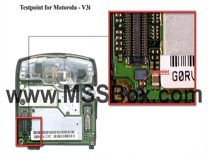

Я, насколько помню, замыкал так: при подключенном усб, замыкал ТП, потом подключал акум. И акум не отключал до окончания заливки бута.

У меня немного в другом месте эта хренюшка находится, вот фото правильно же замыкаю?
Держу сек 6-8, и телефон включается, тоесть звучит музыка. А винда как должна реагировать, издать звук?
Замыкаю на экран, попробовал на моторчик, та же бедаsad.gif(
Ты есть в ВК или еще где? чтоб объяснить что не так! А то второй день телефон разобаный лежит ужеsmile.gif
Сообщение отредактировал revkirill - 30.5.2013, 0:50

* У меня немного в другом месте эта хренюшка находится
Странно как-то.
Цитата(revkirill @ Вчера, 22:20)
* чтоб объяснить что не так!
Точка ТП не так. Попробуй на другой вывод конденсатора (эта та хренюшка, которую замыкаешь), может в новых версиях плат его развернули...

Ну у меня в принципе когда флешку или еще что нибудь подключаешь, тоже нет звука!
Хвала богамsmile.gif) Реально нужно было на другой конец этой хренюшки замыкать! Поставил бут за 3 минутыwink.gif
Спасибоsmile.gif огромноеsmile.gif О боже три дня мучений)))
Сообщение отредактировал revkirill - 30.5.2013, 6:38

1. Разбираем телефон.
2. Запускаем программу Ramldr2.
3. Коротим ТП.
4. Вставляем кабель (видим в левом, нижнем, углу ”Connect”. Значит все хорошо).
5. Жмём ”Send Loader” (программа отпишется ”Ready”).
6. Жмём ”Write BOOT” и ищем ”patch_boot_0A30_V3i”.
Выбираем его и ждём когда программа отпишется, затем телефон выключиться, отсоединяем кабель и собираем телефон.

8. Запускаем ”Ramldr2”
9. Жмём ”Send loader” (программа отпишется ready)
10. Дальше жмём ”Write BOOT” и открываем ”boot_08A0_LTE2_V3i”.
11. Ждём когда телефон отключиться.
12. Пробуем включить, если не включается то:
• разбираем телефон
• замыкаем ТП
• запускаем ”Ramldr2”
• жмём ”Send loader”
• программа отпишется ”ready”
• жмём ”Write PDS” и заливаем в телефон ”PDS image_0”
• собираем телефон, включаем и радуемся!

Fenja
сообщение 20.6.2013, 5:19
Сообщений: 5 564
Регистрация: 25.8.2008
Из: г. Пенза
Пользователь №: 179 851
Модель телефона: MotoRazr v3i
Прошивка: MotoUpdate v1.1
Рейтинг: 1756
Цитата(wwww1481 @ Сегодня, 7:29)
* Я не пойму нужно ли мне заливать BOOT_0A.30.
Нет.
* Где взять прошивку пропатченную патчем RunPhoneLte2
Пропатчить самому, или прочитать пост в той теме полностью,и удивиться, что есть уже готовые прошивки.
* Первый шаг – ставим patch_boot
Не нужен.
* 13. Запускаем ”Start_V3i_on_08.A0”.14. Открываем нашу CG1.smg (именно smg а не bak), жмём старт (программа отпишется столько-то байт пропатчено).
Не нужно.
* 8. Запускаем ”Ramldr2”9. Жмём ”Send loader” (программа отпишется ready)10. Дальше жмём ”Write BOOT” и открываем ”boot_08A0_LTE2_V3i”.
Не нужно.
