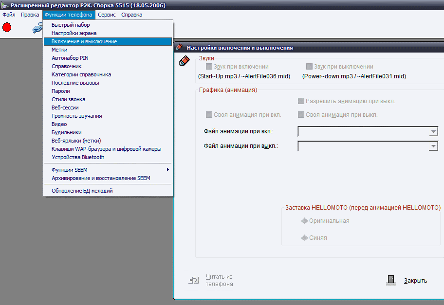

[quote=Moxxx, Сегодня, 21:53] * При включении телефона звучит веселенькая китаинизированная мелодия [/quote]
Через p2ktools посмотри в c/mobile/audio/ файлы start~up.mp3 и power~down.mp3.
Таких в реестре просто нет.
[quote=Moxxx, Сегодня, 21:53] * показывается заставка Чайна телеком[/quote]
Посмотри через p2ktools a/custgoogbye.gif и а/custwakeup.gif
[/quote]
Таковые отсутствуют тоже.
сообщение 7.5.2014, 10:04
так поставьте свои под такими названиями
затем можно в программе P2K Advanced Editor всё настроить

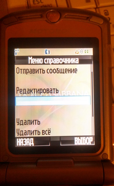

Прошил свой v3t (операторский v3i) русским лэнгпаком и теперь из меню справочника исчезла часть пунктов меню, вернее сказать: сами пункты остались, но вот их название пропало.
Пробовал перепрошить заново, пробовал два разных языковых пакета, но проблема остается.
Кто-нибудь знаком с этим? Как с этим бороться?

Fenja
сообщение 12.5.2014, 19:27
Сообщений: 5 564
Регистрация: 25.8.2008
Из: г. Пенза
Пользователь №: 179 851
Модель телефона: MotoRazr v3i
Прошивка: MotoUpdate v1.1
Рейтинг: 1756
i-text,
Ленг и скины оригинальные?
i-text
сообщение 13.5.2014, 11:15
Сообщений: 247
Регистрация: 26.9.2009
Пользователь №: 206 974
Модель телефона: Moto RAZR 5G
Рейтинг: 69.5
Fenja, Ленги нашел здесь, на нашем форуме, говорят, что оригинальные. Прошивка оригинальная: никаких дополнений не устанавливал.
Версия прошивки: R3443U5_G_0E.C8.0CR (t-mobile)
Сообщение отредактировал i-text - 13.5.2014, 11:17
Fenja
сообщение 13.5.2014, 14:56
Сообщений: 5 564
Из: г. Пенза
Рейтинг: 1756
i-text,
попробуй еще этот ленг Родные файлы L7/v3i/v360/v3r и https://motofan.ru/firmware/?action=view&am...=7&phone=54.
Так же, попробуй сменить скин на другой.
MOROROSCHKA_SL.
сообщение 13.5.2014, 15:48
Сообщений: 708
Регистрация: 26.2.2010
Пользователь №: 214 413
Прошивка: Android 13
Motorola my Love
Рейтинг: 605
i-text,
если помните, что там должно быть, создайте DNP.prf, отредактируйте эти пункты и залейте его в корень диск a:\ А потом в SEEM_32 включите функцию брать из DNP.prf (заменять надписи)
i-text

Fenja, увы не помогло. кстати, даже на английском эти пункты "пустые".
MOROROSCHKA_SL., напомните пожалуйста программы чем это все мастерить, P2kTools3?
Сообщение отредактировал i-text - 13.5.2014, 21:25
MOROROSCHKA_SL.
сообщение 14.5.2014, 7:10
Сообщений: 708
Motorola my Love
Рейтинг: 605
i-text,
P2kTools 0.8.6 можно P2kTools VS 3.А вторая прога - P2k Random Lang

i-text,
А если на пункт с пустой строкой тыкнуть, он работает?

Рейтинг: 69.5
Fenja, да, работает...

i-text,
собственно я вижу 2 варианта:
1)Сделать общий сброс, предварительно забекапив справочник ибо я не помню, удаляется он или нет
2)Прошить другой флекс.
