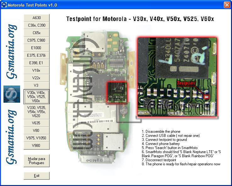

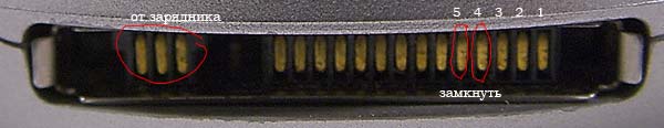

Если телефон не заходит в режим прошивки, то может помочь замыкание 4-го и 5-го контактов.

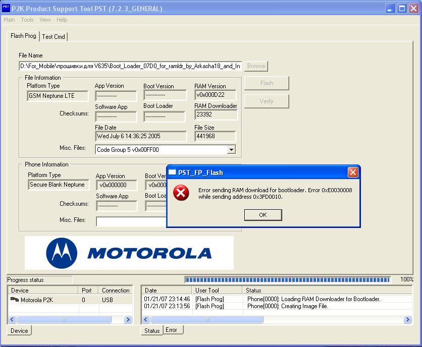

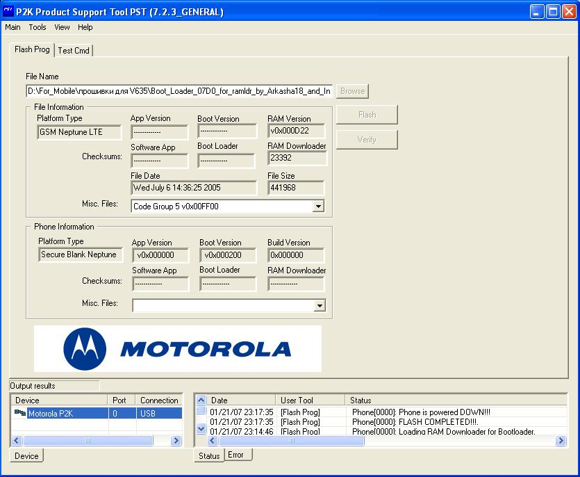

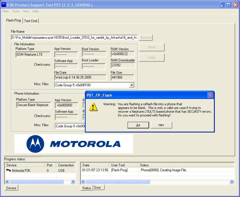

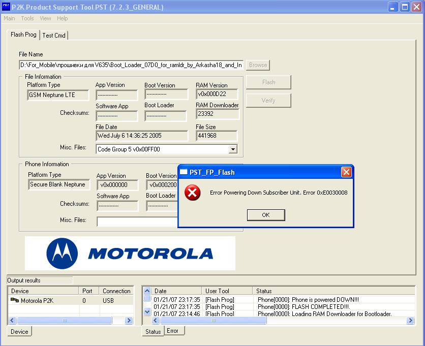

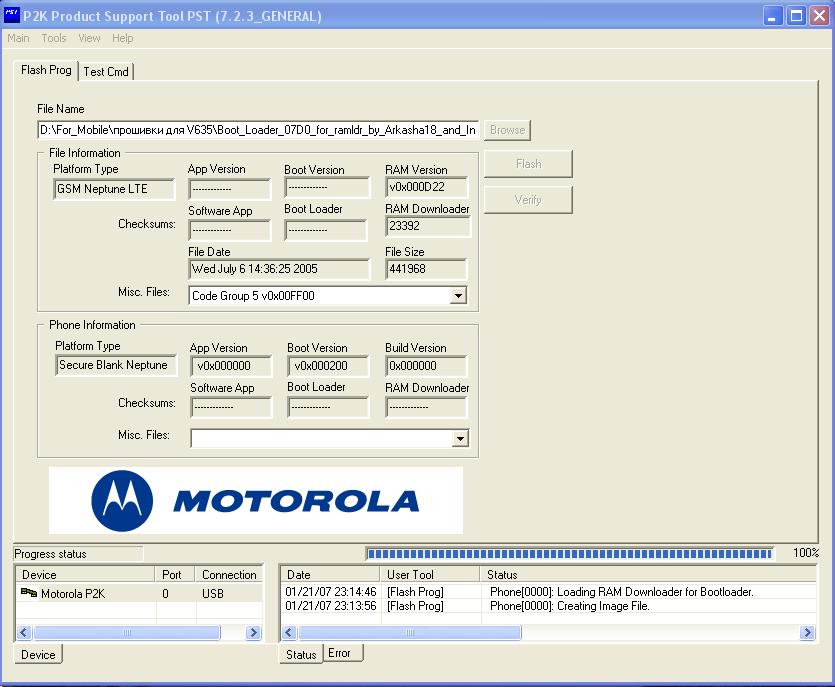

V635 из НОВОЙ ПАРТИИ можно поднять из бланка!Проверено на личном горьком опыте:(
Телефон туда свалился после того,как прошивка собственного бэкапа благополучно завершилась ошибкой на 48%.Имеем Secure Blank Neptune.Я действовал способом,описанным на Мотософте – с использованием имейджевого загрузчика.
Может я невнимательно читал,но там написано что нужно использовать имейджевый загрузчик от триплетов.Ни фига!!! С ним я несколько часов в подряд наблюдал вот это:
*********Flash FAILED!!!*********
[Flash Prog]: Phone[0000]: Error sending RAM download for bootloader. Error 0xE0030008
while sending address 0x3FD0010.
Оказалось,что имейджевый загрузчик для v635 совсем другой! Он размером побольше и с ним телефон, хотя и не сразу, но стал подавать признаки жизни.Короче выкладываю это чудо,чтобы не качать весь имейдж(~10мб).Собрав с этой штукой «монстрик» можно прошить в бланк bootloader (07d0 или 0821),если он убит,целую прошивку,бэкап ПДС(который обязательно нужно иметь,иначе всё коту под хвост),а лучше всё это сразу.

LCF,А с чего такая уверенность что восстановление более новой серии V635 невозможно?Да и вообще не обязательно понижать бут в теле чтоб мутить с бекапами.Я уже давно прошиваюсь исключительно в PST))) ну а бекап без проблем слить с внешним загрузщиком.

определяется он как S BLANK NEPTUN LTE.
пишет девайс 0, мол, не отвечает и рефлекситься не будет. :(
версия 7.1.1

Soladzur,
Бланк прошиваться и не будет. Начинай с пункта 1.

Если телефон определяется компьютером как неизвестное устройство, то замкни контакты (проще всего это сделать концелярской скрепкой с заточенными натфилем концами), как показано на рисунке. Если тело определяется нормально, но РепСтудио пишет erase fail, делай тестпоинт (на инструкции показана одна точка замыкания. Вторую нужно замкнуть на землю.) и дальше по инструкции как в первом посте.

Проще всего с помощью канцелярской скрепки с заточенными натфилем концами. У меня получилось один раз с первого раза, а второй со второго. Очень легко получается!

Другое дело. Hard восстановление тела (Hard RESET,Test-point).

Мой в635 находился в бланке, прошил в PST бут 07D0_by_Arkasha18_and_InDesign и сменился на Secuire Reflash. Дак теперь при прошивании или восстановлении бэкапа тело не робит, и все проги пишут, что у меня стоит монстр R474_93R_by_Aleks75_MOTOInmovement_02 (он стоял перед смертью телефона), хотя я прошивал 6FR и восстанавливал 24-ую. MRS не робит. Батарея полная.
