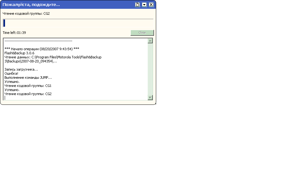

Добрый день, убил телефон жены v 3. сначала заливал скин и там была папка систем с одним файликом, я его кинул в такую же папку в телефоне. После этого тело включалось только до заставки. Решил перепрошить полностью. Перепрошил, но тело включалось как бы во влеш моде и писало чтото про разряженую батарею. Решил еще раз прошить другой прошивкой ( все эксперементы были с прошивками что указаны тут, 4 штуки
Теперь тело без проблем шьется прогами RSD Lite и флеш енд бекап, но не включается, только горит подсветка клавиатуры, что делать?
Вот что пишет флешбекап при создании резервной копии с уже убитого телефона, типа ошибка при чтениее загрузчика......... Что мне делать?

Dram

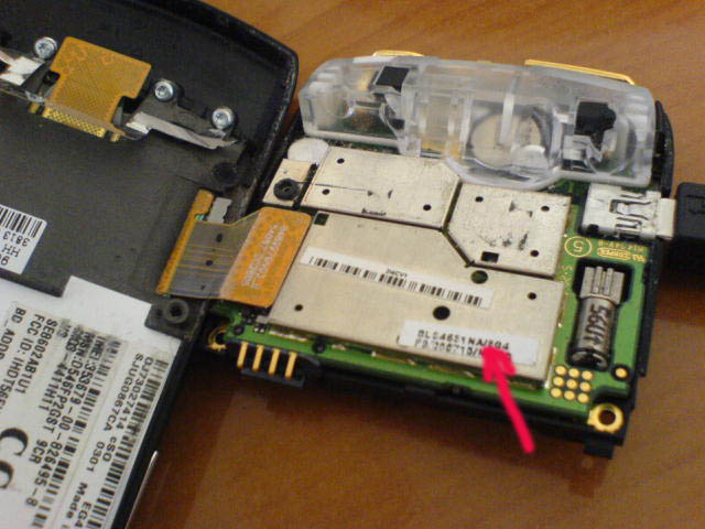

Телефон убит, проги его не видят, хочу сделать ТП, открыл тело и опа........то место куда мне надо запаяно защитным чехлом, да? Я правильно понимаю что мне туда надо см. рис.
Сообщение отредактировал Dram - 22.8.2007, 10:10

Dram

Короче оно у меня вечный бланк. После тест поинта ( я все же его сделал ) проги цепляют тело, но по идее должен определятся встроенный загрузчик и тело должно входить во влеш мод кнопками, у меня нет. Тело видится прогами пока держу аккомулятор ( он полный ). В него имидж не льется, и репкит его не стирает, первый этап репкита не проходит. Как только аккомулятор осоединю и соберу тело то поймать тело прогами можно раза с 30 мучая комбинации кнопок. Как можно вывести тело из бланка?

Dram,
Тест-пойнт не производит никаких сохраняющихся изменений в телефоне. Пользоваться им нужно сразу как он сделан, не выключая телефона.
