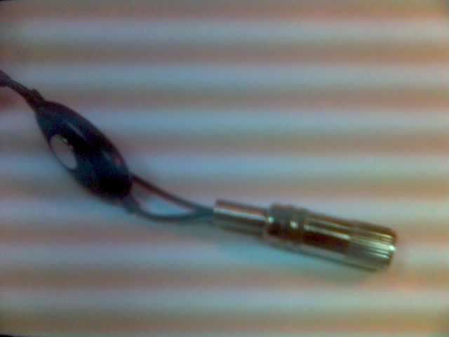

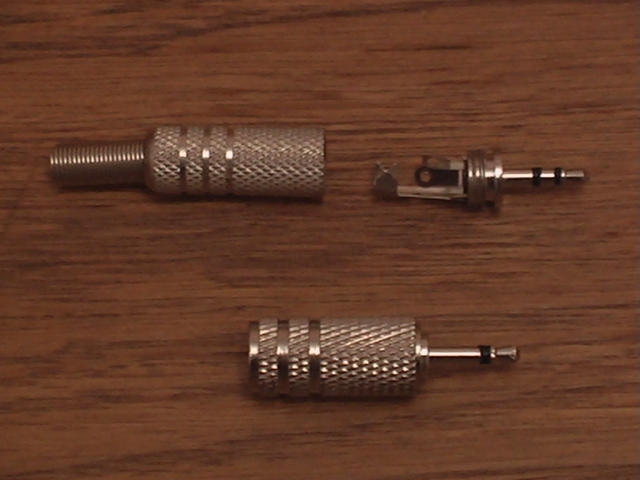

У меня возникли некоторые проблемы по созданию переходника на наушники 3.5 мм! В общем на левом проводе, на котором один наушник без микрофона, фсё ясно синий (+) , а желтый (-), Но вот с другим проводом возникли проблемы: там есть три провода(желтый, красный и зеленый), желтый тоже (-) как и на левом, а какой из других проводов (+) не известно! пробовал разные варианты,но ничё не получилось!
Помогите разобраться, а то не хочется с моно выходом переходник!!!
Схема:

Вызвани мультиметром Если не изменяет память то тот каторый будет звонится спервым контактом (от начала разъема,т.е остроконечный) будет микрофон
И невкоем случае не спаивай их в месте!

Чета ты не так делаеш или провод битый. Я делал себе переходник из какойто самсунговской гарнитуры там тоже четыре контакта было.Если считать контакты от провода то
1 земля
2 1ухо
3 2ухо
4 микрафон
Значит так
У наушников если считать контакты со стораны провода
1 земля
2 правый канал
3 (остроконечный)левый
Тебе надо коричневый (как нарисунке который с синим проводом) соединяеш с 1 контактом ушей
синий соеденяеш с 2 контактом ушей
запускаеш мп3
и начинаеш поочередности касатся 3 контакта красным зеленым и попробуй коричневым

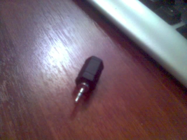

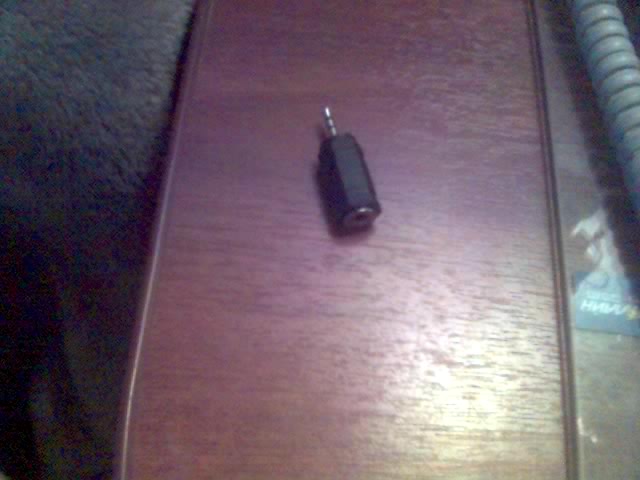

Вот купил вчера в торговом центре "Московский". Всего 30 рябчиков :)

Звук хороший, вот тока одна проблемка, чтобы он работал на него нужно сверху сильно надавить, а то он плохо контачит с мобилой... :( Ща буду пытаться его подправить немного.

Вот, срезал немного пластика, из-за него переходник не полностью входил в мобилу, терь всё супер! Звук шикарный! Через комп звучание тех же ушей такое же как и через мобилу! clap;applo

Я такой же купил но у него есть три недостатка:
1 он очень громоздкий
2 посоянно выскакивает
3 работает если на него сядешь lol.gif (диаметр дырки где штекер не соответствует диаметру пер-ка)
Вывод: использовать такой переходник никак не возможно huh.gif

Хе! Да там три контакта звук то будет моно! Причем таким переходником ты коротиш один канал (кокраз тот который неслышно) на землю! (и скорей всего тока в одном ухе, второй получается будет сидеть налинии микрафона) У этого переходника земляной контакт длинней чем у нашей гарнитуры.
Даже можете и не искать 2.5 джек с 4 контактами в продаже их просто нет!!!
Вариант только если использовать 4 контактный 2.5 джек от родной или от левой китайской гарнитуры!

Я ж говорю обрезал немного пластика, теперь на него садиться не нужно. Пока не вылетал, но я его мало использовал. Он вовсе не громоздкий, обычно мобила во внутреннем кармане куртки лежит, а он большой, так что это не мешает, пробовал и в кармане брюк его носить, не мешает!
4473, ты прав тока в одном, звук моно, но я разницы особо не ощущаю и играют оба уха. Просто там такая фишка, если воткнуть не до конца, то играет левое ухо, а если до конца то правое, но есть одно положение, когда играют оба уха.

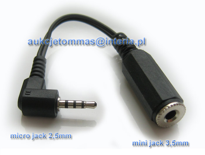

Чё вы гоните есть переходник 2.5 джек с 4 контактами вот фото

Nikitos21, судя по мылу он продается где-то в Польше или Португалии blink.gif Ну уж точно не у нас...

но да это Польша а вот что я еще нашел

Я не думаю что переходник для плееров HP делали бы моно и за 260 руб
Alex133
сообщение 6.3.2006, 21:30
Заслуженный МотоФанец
Сообщений: 4 546
Регистрация: 21.6.2004
Пользователь №: 6 566
Модель телефона: V500, S700
Прошивка: 4FR
Рейтинг: 725
Nikitos21,
Он может быть и стерео, но это переходник для наушников, а не для гарнитуры. В НР IPAQ нету микрофона.
А стало быть, одного контакта нехватает, и геометрия выводов другая. Результат совершенно непредсказуем, может быть и монозвук, и короткое замыкание одного из выходов усилителя, и пропадание звука в одном из ушей.
Nikitos21
сообщение 6.3.2006, 21:36
Регистрация: 24.2.2006
Пользователь №: 71 742
Прошивка: R373_G_0E.30.48R_SPEED2
Кто не рискует тот не пьёт шампанского.
Я раньше жил в Польше, не знаю постараюсь как нибудь этот переходничек Польски получить он кстати специально для мото сделан.
Могу вам сайт их дать хоть наверно вы и так ничего не поймете
http://www.allegro.pl/item89483097_motorol...we_stereo_.html

Может не в тему, но я купил вот этот стерео джек и моно переходник (играет только одно ухо). Срезал я у 3,5 и подсоединил, прикольно, звук классный, правда большеватая херня.
