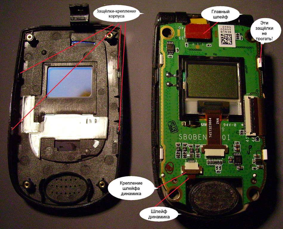

Может у кого есть пособие с картинками по разборке mpx200???

вот тебе пару фоток... разборка впринципе простая, но нужно быть очень аккуратным с защёлками, постараться не поцарапать экран и при сборке постараться не допустить попадания внутрь пылинок...
тебе две фоты: одна моя... другая с какого-то сайта...

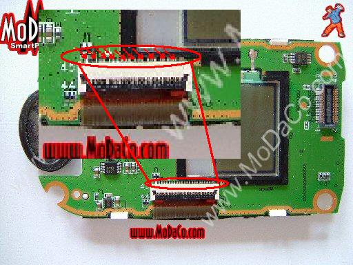

ANTIBOBAH, вроде решил проблему, во всяком случае уже несколько часов меня не беспокоит!!!! Аккуратненьно тоненькой отверткой надави на все контакты показанные на рисунке.

Думаешь, в них дело? Сейчас попробуем.
Кстати, свою только что разбирал, и по-моему дело все таки в шлейе от корпуса, т.к. во включенном состоянии его шевелил - он мерцал жестоко. Все собрал, 20 минут никаких проблем не было, думал все нормально стало, но потом снова стал немного мерцать :( Одно пока радует: Сейчас хоть подсветка не отрубается а только немного мерцает evil_zloi;
Вообщем, сейчас все проверим!
Уверен, я уже собирался новую плату покупать за 70 баксов и вдруг решил на прощание попробовать, все равно терять уже нечего было. Попробовал и вот уже 12 часов как никаких мерцаний нет!!! clap;applo

Я вот только немного не понял, про какие ты контактики? те которые выше белого пластмассового коннектора на плате, или те, которые ниже, или может про сам коннектор? Я вообщем аккуратненько по прижимал сам коннектор - не помогло!
Adam Hit
сообщение 16.3.2006, 20:57
Сообщений: 15
Регистрация: 22.2.2006
Пользователь №: 71 412
Модель телефона: Motorola MPx200
Те которые выше белого коннектора на плате. Плоской частью отвертки слегка придави их и все.

Так, контакты прижал.
Конечно помогло, но не на 100% - все равно время от времени начинает мерцать (но уже довольно редко, когда нажимаешь на корпус возле дисплея).

Эту проблему я решил заливанием этих контактов и всей задней части белого пластмассового коннектора суперклеем (сделал несколько слоев). Жестоко конечно, но эффективно.
