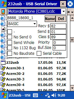

4. При запросе драйвера необходимо написать: 232usb5. Запустить на КПК приложение 232usb и изменить в окне параметр на BASIC. Больше НИЧЕГО не изменять!

- Нажмите кнопку «Дополнительно» и установите следующие параметры:
скорость: 115200 или 57600
уберите «галочку» в поле «Ждать сигнала набора» (не для всех телефонов)

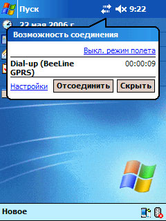

Не будем откладывать в долгий ящик ...
Скриншоты настройки BeeLine GPRS. Архив в первом сообщении. 16 шт.
