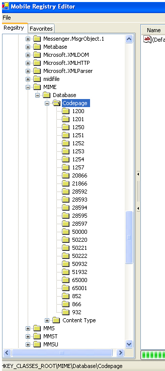

Особо не обращал внимание на этот глюк, но начал копать реестр, и дай думаю заодно поправлю. Но вместо Codepage\1251 у меня Codepage\852. Смотрю Smartione.

теже параметры. смотрю не смартионой, а встроенным в реско эксплорер regedit`ом. причем попробовал поменять ключи по описанному выше методу и ключ реестра переименовал из 852 в 1251. но проблема с отображением смс не устранилась. я также заметил, что в папке Входящие - имена отображаются нормальным русским шрифтом, без нареканий в общем, а вот в папках Отправленные и Драфты - кракозяблы. и шрифт там кстати тоже другой. в связи с этим возникает предположение, что в винде существуют файлы типа inbox.exe (dll) и скажем, sent.exe (dll), то есть это разные приложения и они используют разные привязки к шрифтам. предлагаю подумать вместе как найти эти самые привязки в реестре. пока что я ничего интересного не нашел... :(

Я, например, не совсем понимаю, что значит: вместо Codepage\1251 у меня Codepage\852?
Без разницы, чем смотреть регистр!
Посылаю свою раскладку этого места из регистра (см. пристежку)
Прошивка у меня - смотрите визитку, плюс установленный GSM-Fix. Как видите - и 1251 и 852 и еще куча всего. Я в этой ветке ничего не добавлял! Никаких проблем с кодировкой! Русификатор, естественно, не употребляю. Для ввода кириллицы - qime.dll от квартовского руссификатора для i-mate SP3 (которая 450 kb).
