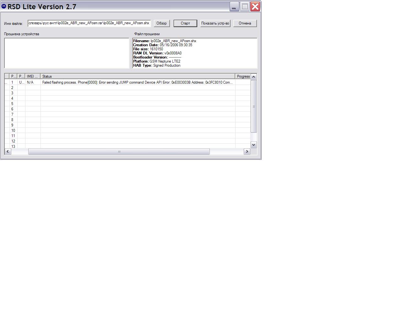

Имеется L7, R4513_G_08.B7.DAR_RB, SE5768AXXJ8102, LP:2E.
Ничего сверхъестественного я с ним не делал, всего-то попробовал залить новую тему, а именно "NEON" с motomodders.net. Заливал просто p2kcommander'ом в новую папку \c\mobile\skins\neon\ файли .ski и .dat. После перезагрузки и попытки активации темы тел ушел на reset и не вернулся :o .
Сейчас все выглядит так: Вставляю обратно батарею -> ВКЛ -> на секунду появляется картинка, как и до глюка, но неподвижная -> белый экран + подсветка клав ~1сек -> черный экран ~1сек -> опять белый -> опять черный ->...-> вынимаем батарею, т.к. на кнопки реакции ноль.
Если воткнуть дата-кабель, то ко всему добавляется звук - 1 пик.
Насколько я понимаю, мне нужен Master_Reset. Или нет?
Как? Чем?
Помогите, я пока не силен в шитье моторол - тренирован на сименсах.
Да и перешивать не хотелось бы, бэкапа нет.
P/S Во флэш-режим входит, RSDLite тел видит.
Зар. благ. Serge
Serge_F
Раз сливер входит во flash-mode, значит ничего страшного. Нужно перепрошить и все.

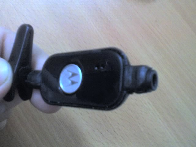

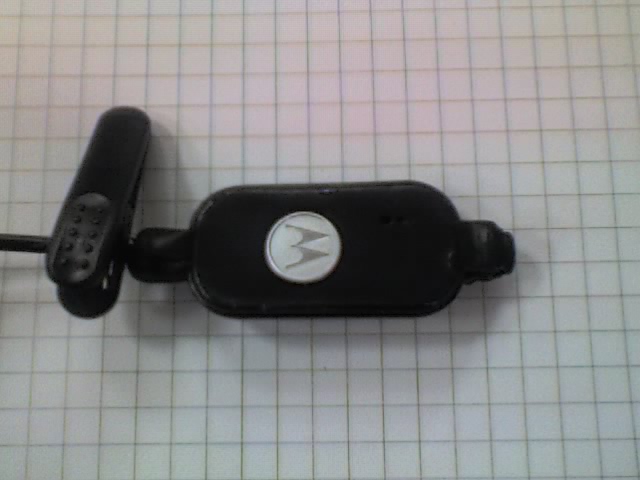

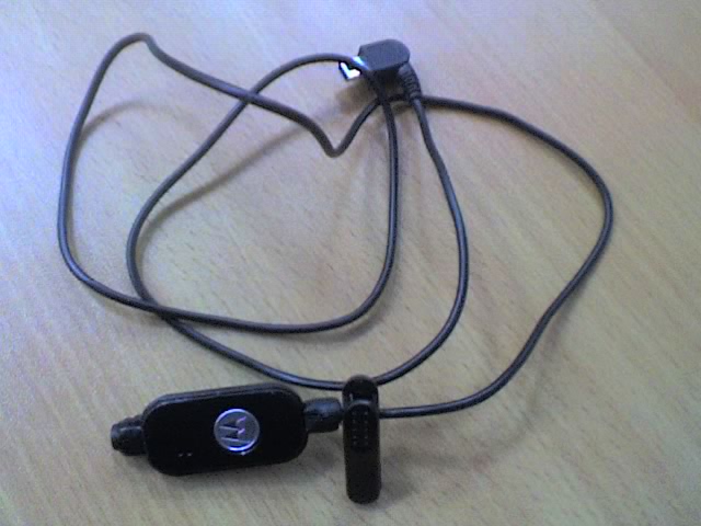

Купил проводную стерео-гарнитуру и в тот же вечер ее переделал - подобно тому, как описывалось в этом топике, только маму-джек вставил в штучку с микрофоном. Т.о. получил полноценную гаритуру (слушаю Коссы) с возможностью говорить по телефону - микрофон цепляю к проводу наушников клипсой, висящий провод - в нагрудный карман. Все хорошо, но очень тихо! Как-то недопустимо тихо. Кто разбирается в електронике, может в усилителе можно что-то поправить? И как там сигнал преобразуется из USB в стерео и микрофон? Два чипа, я думаю, это усилители на каждый канал. Может, их можно заменить на совместимые, но помощней? Или где-то резисторы поменьше поставить... Извините, если глупости говорю, в электронике не шарю. Так, провода припаять могу.
P.S. Фотки сделаны телефоном, так что извиняйте за качество.
Попутно (в процессе использования МР3-плеера) возник вопрос: есть ли способ в стандартном плеере (не-ява) создавать плейлисты иначе, чем выделяя файлы? Или можно ли заставить его играть все файлы в категории (папке) подряд? Смотрел файл .apl - там белиберда. Думал, список простой, ан нет...
В общем, кто юзает плеер - поделитесь, кто как приспособился.
Сообщение отредактировал russashok - 3.10.2009, 9:49
